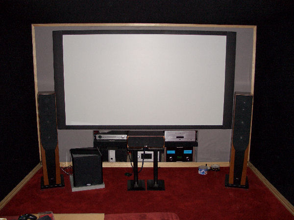

Har nå gjort om veggen bak lerretet mitt som var svart før, til en mellomgrå farge, da dette skal gi "bedre bilde" Leste en guide på avforum som var skrevet av burre og der sto det mye fornuftig. Her er hva det stod om farge på den veggen: Vegger og tak er i riktige nyanser og materiale. Det kan være greit å skille mellom veggen bak lerretet og resten,
da denne veggen ikke vil påvirkes av gjenskinn. Den skiller seg også ut ved at den påvirker iris i større grad enn de andre,
utfra hvilken nyanse den har. Mange velger å gjøre alle vegger sorte, i mørke scener vil man da oppleve at iris åpner seg veldig,
og det som skulle vært sort ser mer grått ut. Etter SMPTE standarden anbefales området rundt lerret å være i 65 000K,
Det samme som fargen av dagslys. Denne fargetemperaturen regnes også som den gjennomsnittslige fargen for video.
Ved å bruke denne fargen, setter man iris nærmere midtposisjon,
og bildet vil påvirkes i mindre grad mot begge ytterpunkter- sort og hvitt.
Et eksempelbilde som viser denne nyansen finnes på Digital video essentials,
men du kan også se den ved å egendefinere en farge i Paint med koordinater 128,128,128.
Skulle vel vært noe lysere den nye filten også, men ikke lett å finne. Uansett så funker det her, veldig bra.(takk burre) Som dere også ser, så har jeg flyttet senterhøytaleren ut i rommet på linje med fronthøytalerene. Den har også kommet ca 20 cm høyere. Dette har gjort at det spiller mye bedre her, dialoger kommer mye bedre frem. Har også byttet tilbake til min gml projektor Optoma H77 mens jeg venter på H79(leveringsproblemer fra Optoma) ny_grå_bakvegg.JPG ny_grå_bakvegg.JPG ( 75,75390625 KB) Vist 2897 ganger

Dæven! Her renner det over av High-End :shock: . Meeeget godt bestykket kino!!! Synd med pj'en da, men ta en titt på H79, den er ganske så rå. Har hørt av flere som er oversensitive for regnbuer at de merket fint lite til det på den.
