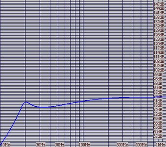

Har brukt winISD for utregningene og har kommet frem til at jeg vil prøve den helt ned til 20 Hz. Dette kan jo muligens bli litt lavt for en 8", men den som intet våger, intet vinner..... frekvens og db.jpg frekvens og db.jpg ( 41,4296875 KB) Vist 1076 ganger

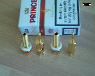

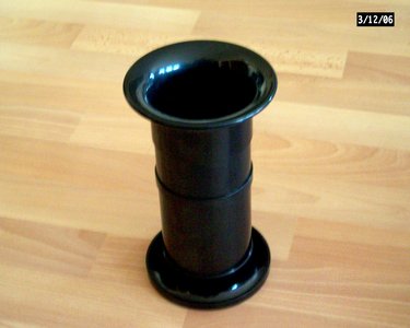

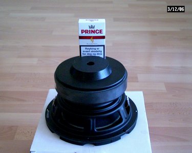

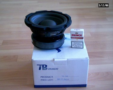

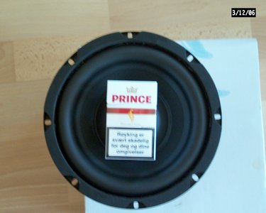

Kan slenge inn et par bilder av subben og litt annet som skal brukes. koblinger.jpg koblinger.jpg ( 40,3115234375 KB) Vist 1076 ganger bassrefleks.jpg bassrefleks.jpg ( 35,5146484375 KB) Vist 1079 ganger sub over.jpg sub over.jpg ( 35,86328125 KB) Vist 1073 ganger sub under.jpg sub under.jpg ( 38,7041015625 KB) Vist 1075 ganger sub side.jpg sub side.jpg ( 37,4560546875 KB) Vist 1077 ganger

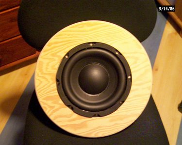

Her er et bilde av subben i bunnplata. Har enda ikke fått alle delene så jeg kan ikke lage flere deler, regner med og få resten i morgen. Så da håper jeg det blir litt fortgang. sub i plata.jpg sub i plata.jpg ( 43,9931640625 KB) Vist 1015 ganger
14.03.2006 16:38:40 #14 av 33
stiligt har du tenkt å forme kassen som ein silynder?? :D
14.03.2006 16:46:59 #15 av 33
Ja, den blir som en sylinder. Har bestilt et papprør som alt skal monteres i etterhvert. Kan ikke lage fler deler da jeg ikke vet eksakt innvendig mål.
