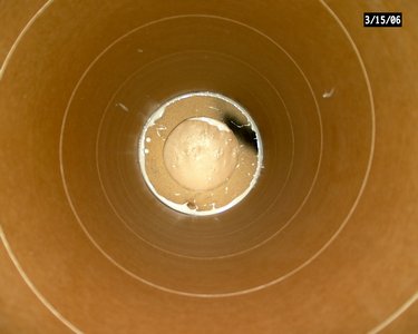

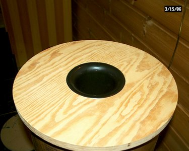

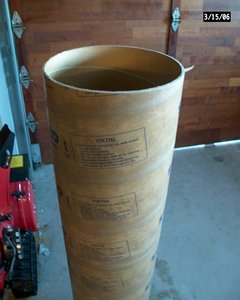

Da har jeg kommet et skritt nærmere.
Som dere ser på bildene har jeg laget ferdig en del av platene.
Har nettopp begynt og lime "limringen" som skal festes i plata til subben.
Har også fått frest ut på plata der bassrefleksen skal sitte.
La også med et bilde av selve røret før kapping. røret.jpg røret.jpg ( 34,6630859375 KB) Vist 652 ganger limring sub.jpg limring sub.jpg ( 33,841796875 KB) Vist 643 ganger reflex innfelt.jpg reflex innfelt.jpg ( 42,0546875 KB) Vist 650 ganger

stiligt men kor høg skal den vere for på bildet såg det ut som den kommer til å bli kjempelong.. :D
16.03.2006 15:29:03 #22 av 33
"Even Sundgot" skrev:stiligt men kor høg skal den vere for på bildet såg det ut som den kommer til å bli kjempelong.. :D
Røret er ikke kappet på bilde enda, Jeg har kappet det 91 cm langt.
Holder fortsatt på med liming, men klarte ikke dy meg. Så jeg slengte på forsterkeren, og kjørte noen test toner...... :D
