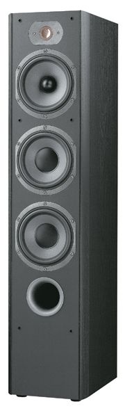

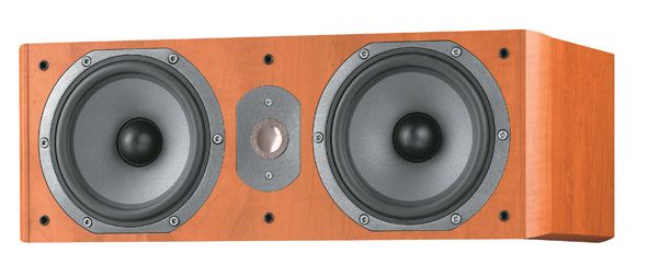

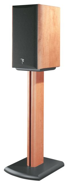

Gå for 6.1. Mer sammenhengende lydbilde, og mer realistisk.
Høyttalerpakka du har sett deg ut er bra, ville også vurdert Focal Jmlab på
http://www.hifihuset.no
Ikke la deg skremme av prisene på hjemmesiden, her kan du få mye rabatt. Ett komplett sett med Chorus uten sub bør ikke koste deg mer enn 12000,-. Dette spiller etter min mening bedre enn Icon6
Se bilder under.
