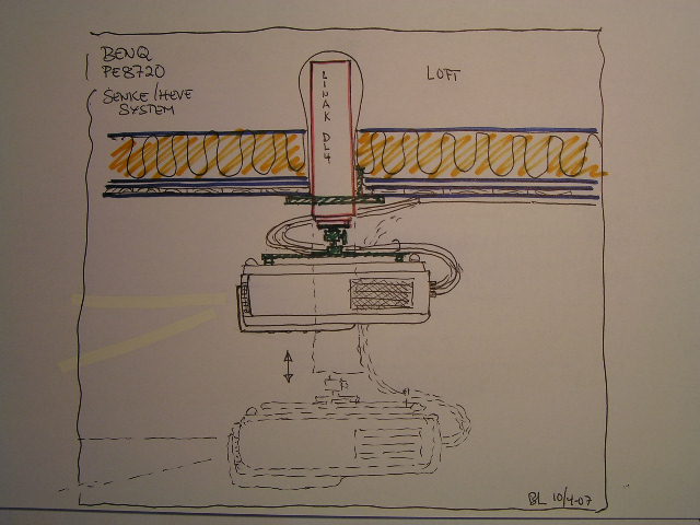

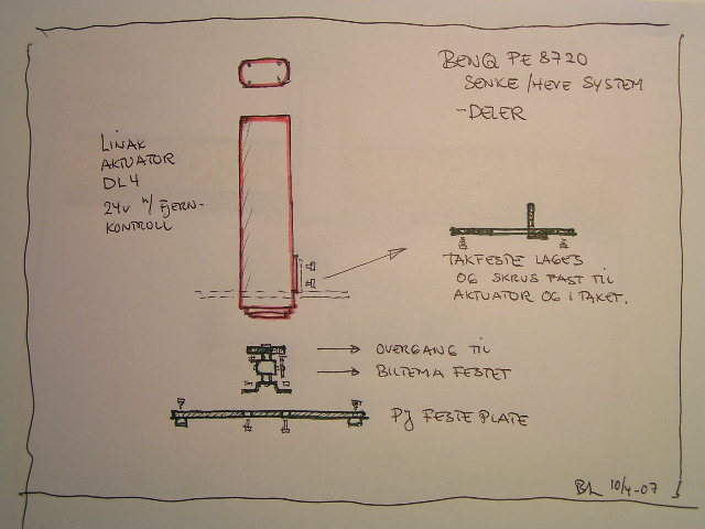

Elektriskt bordbein med kontroller og fjernkontroll er bestilt. Det ble en slik type som dette her. gleder meg til å prøve dette ;) 8720 feste skisse.JPG 8720 feste skisse.JPG ( 60,3740234375 KB) Vist 2027 ganger 8720 feste deler.JPG 8720 feste deler.JPG ( 56,8837890625 KB) Vist 2020 ganger

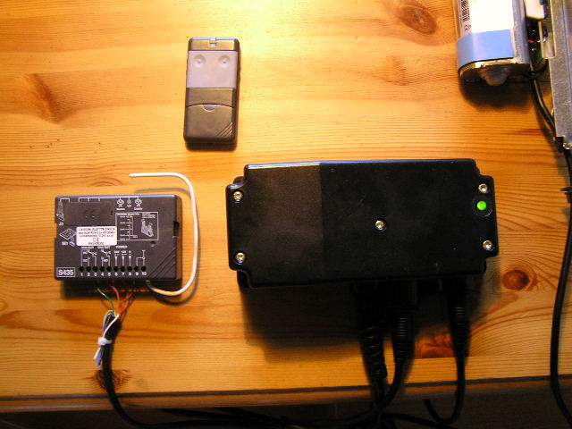

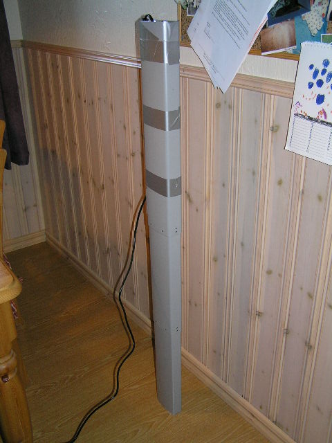

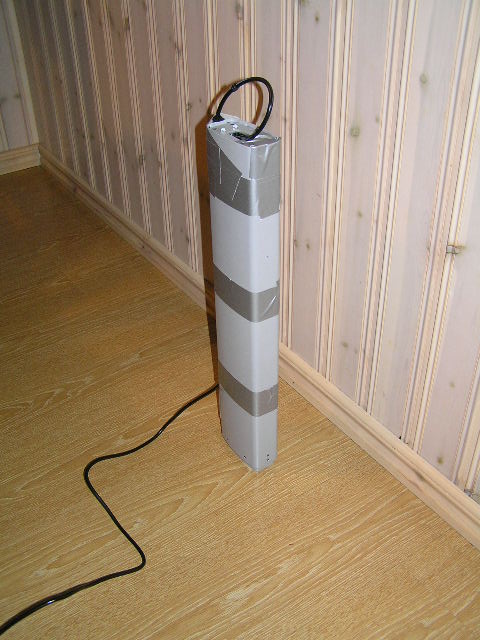

Da er bordbeinet kommet og byggingen er i gang: 04 Aktuator nede.JPG 04 Aktuator nede.JPG ( 58,9794921875 KB) Vist 2033 ganger 03 Atuator oppe.JPG 03 Atuator oppe.JPG ( 64,9990234375 KB) Vist 2028 ganger 02 Styring.JPG 02 Styring.JPG ( 67,29296875 KB) Vist 2034 ganger

Stilige greier. Har du plass til foten på loftet?
20.04.2007 22:15:48 #64 av 82
Postet av: Bidd@
Ja, som tegningen viser, det er et rom som vi ikke har tilgang til og derfor blir den ikke i veien 8) Skal i morgen teste med 2o kg i tyngde for å teste innfestingen av motoren i beinet. den er jo i utgangspunktet beregnet for å skyve og ikke trekke.

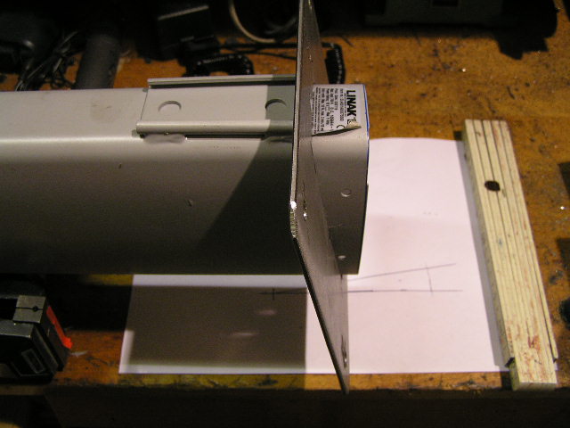

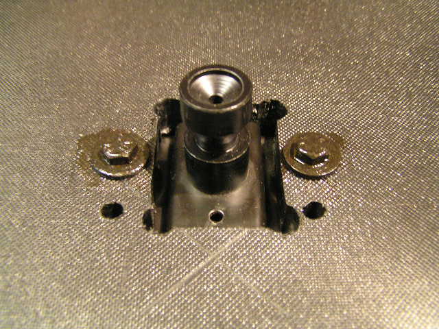

22.04.2007 17:27:13 #65 av 82
Postet av: Bidd@

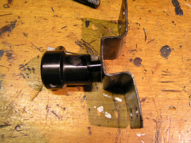

Masse nyttig i dag:

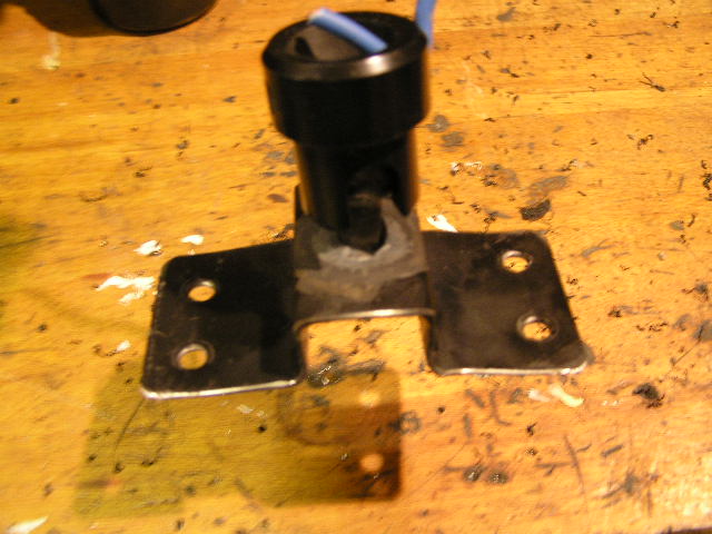

Innfesting i endene ser slikt ut:

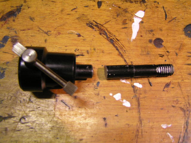

Må forsterke motor innfesting da den ikke er beregnet for å trekke, vil jo ikke at hele stasen skal komme i gulvet. Satte derfor inn en vinkel som jeg skrir fast i stede for de 2 ørene som vris i hullet.
Kjente saker: Biltema festet modifisert så det passet i ene enden.
Nok en kjent detalj: plast skjærfjel som overgang til 8720.
Testing pågår:
Så var det takfestet, bruker original festet og lager en overgang.
Må ha hjelp til braketten så derfor kommer jeg ikke lengre denne helga.[/img]

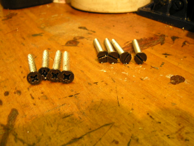

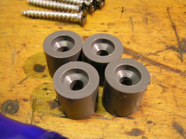

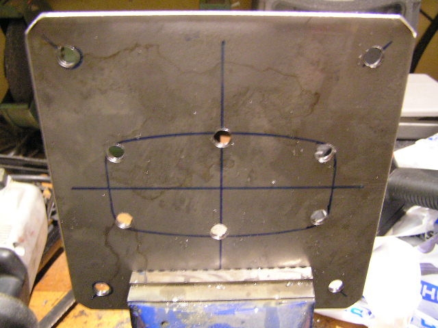

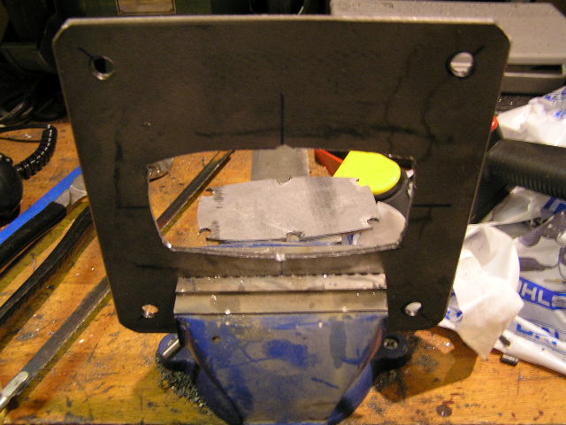

Fikk tid til litt arbeid i kveld. Skal få sveiset og malt i morgen. 015 bolt.JPG 015 bolt.JPG ( 69,3076171875 KB) Vist 1925 ganger 016 kortet.JPG 016 kortet.JPG ( 76,208984375 KB) Vist 1928 ganger 018 borret plate.JPG 018 borret plate.JPG ( 69,0615234375 KB) Vist 1924 ganger 019 saget plate.JPG 019 saget plate.JPG ( 69,6220703125 KB) Vist 1929 ganger 020 vinklet plate.JPG 020 vinklet plate.JPG ( 64,958984375 KB) Vist 1928 ganger 021 vinklet plate.JPG 021 vinklet plate.JPG ( 60,37890625 KB) Vist 1927 ganger

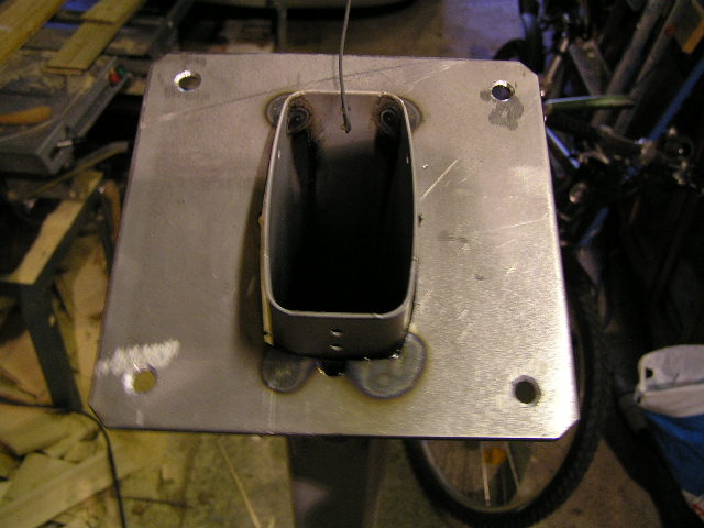

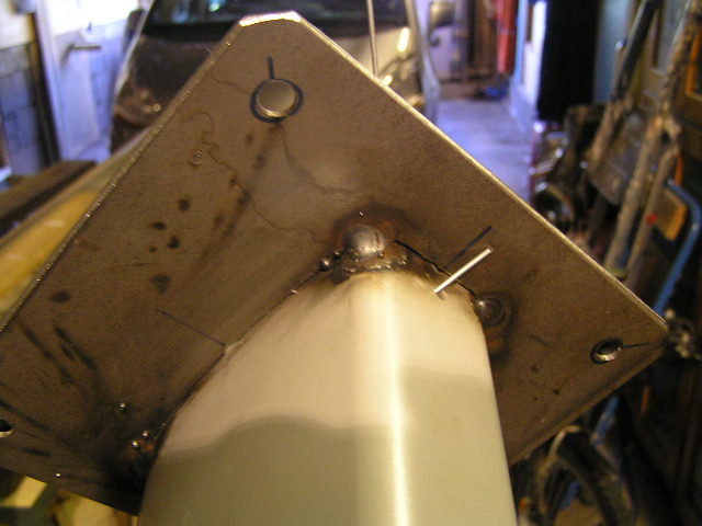

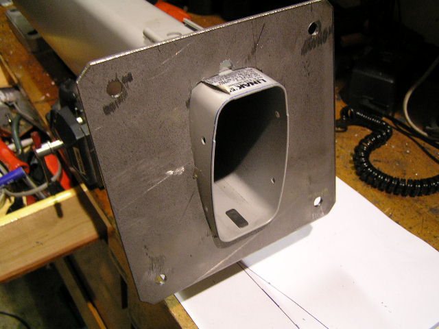

Sveiset og malt i dag. Malte skruehoder og forsenket avstandsklossene sammen med å flytte nedre feste til andre siden av "fjæla" for å minimere avstanden fra taket til 8720 i hvileposisjon. 022 plate.JPG 022 plate.JPG ( 64,9423828125 KB) Vist 1932 ganger 023 sveis.JPG 023 sveis.JPG ( 63,8349609375 KB) Vist 1941 ganger 024 feste.JPG 024 feste.JPG ( 69,990234375 KB) Vist 1935 ganger 025 nedsenket.JPG 025 nedsenket.JPG ( 72,1591796875 KB) Vist 1936 ganger 026 skruere.JPG 026 skruere.JPG ( 68,349609375 KB) Vist 1938 ganger 027 avstandsringer.JPG 027 avstandsringer.JPG ( 67,0732421875 KB) Vist 1930 ganger

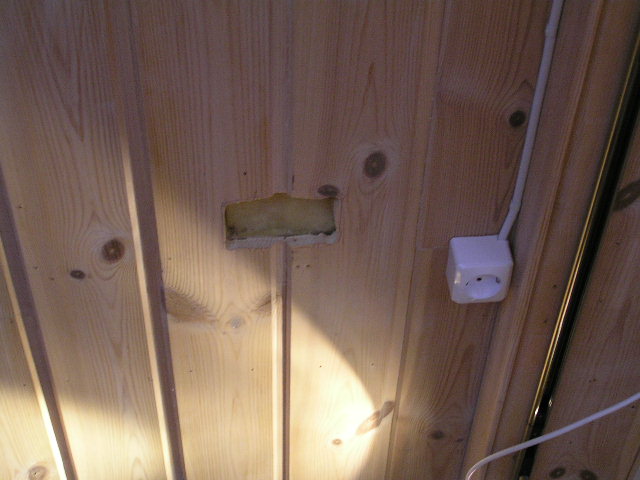

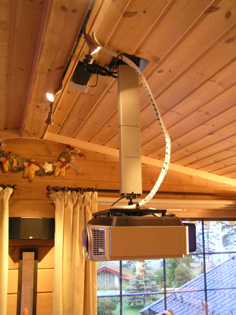

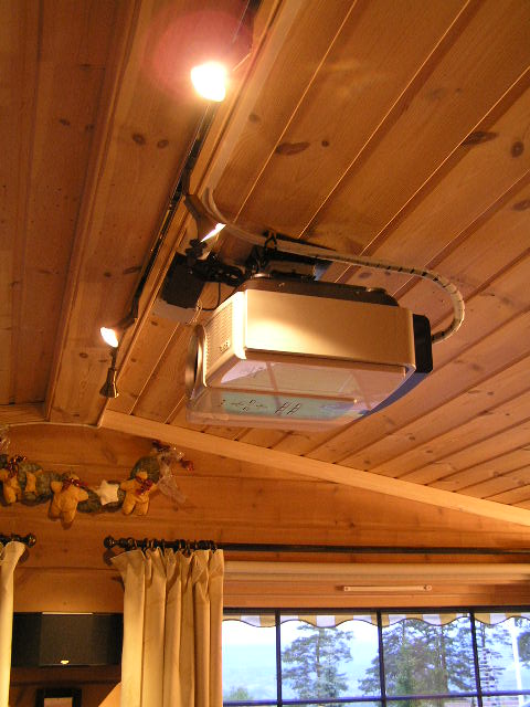

04.05.2007 20:28:04 #69 av 82
Postet av: Bidd@

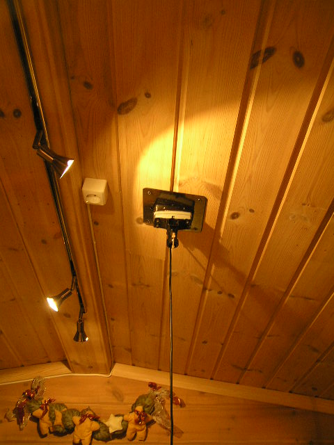

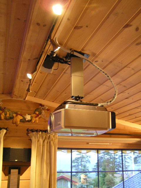

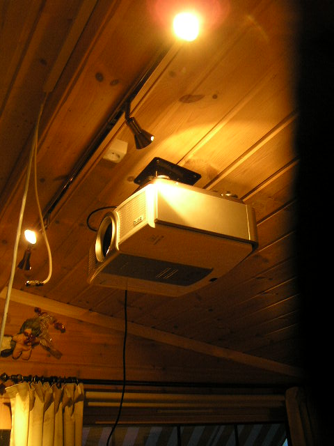

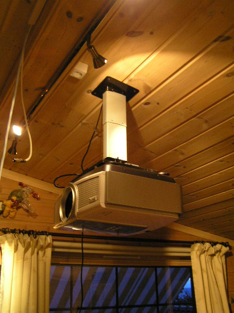

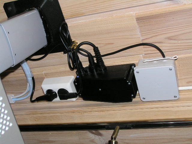

Prøving i kveld og det virker som tiltenkt! Nå gjenstår å få lagt opp ledninger og festet styringen så det ser nogelunde pent ut. 028 hull.JPG 028 hull.JPG ( 63,9267578125 KB) Vist 1921 ganger 029 feste taket.JPG 029 feste taket.JPG ( 68,185546875 KB) Vist 1920 ganger 030 oppe.JPG 030 oppe.JPG ( 60,6005859375 KB) Vist 1925 ganger 031 nede.JPG 031 nede.JPG ( 57,857421875 KB) Vist 1918 ganger 032 pj oppe.JPG 032 pj oppe.JPG ( 57,6484375 KB) Vist 1916 ganger 033 pj nede.JPG 033 pj nede.JPG ( 60,1259765625 KB) Vist 1920 ganger
06.05.2007 09:43:04 #70 av 82
Postet av: kWern
Helt utrolig rått, Bidd@! Griselekker løsning.
Men blir det rett hver gang, så man slipper småjusteringer hver gang man hever og senker projektoren?
06.05.2007 10:55:21 #71 av 82
Postet av: Bidd@
Ingen problem da den er stiv i alle retninger og at den går sakte, treffer bra nok med billedkanten.

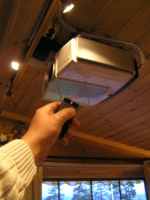

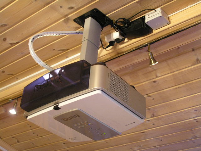

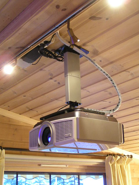

Postet av: Bidd@

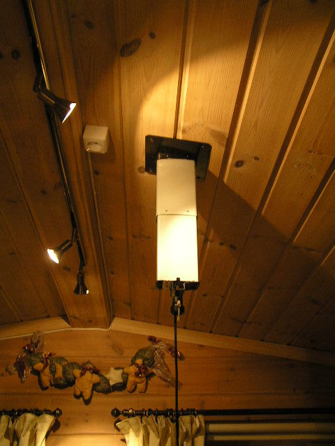

Endelig ferdig, ble meget godt fornøyd, fungerer som planlagt! Fruen ble også fornøyd ;)

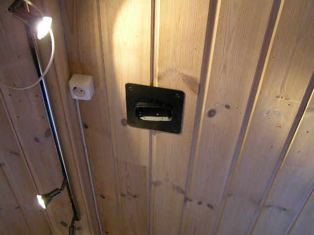

Legger ved site bilder, nå får jeg endelig trimmet bilde og kan nyte resultatet. 034 baklokk.JPG 034 baklokk.JPG ( 68,9365234375 KB) Vist 1916 ganger 035 front.JPG 035 front.JPG ( 59,3173828125 KB) Vist 1910 ganger 036 styring.JPG 036 styring.JPG ( 68,1748046875 KB) Vist 1911 ganger 037 fjernk.JPG 037 fjernk.JPG ( 58,748046875 KB) Vist 1913 ganger 038 hvile.JPG 038 hvile.JPG ( 63,66015625 KB) Vist 1906 ganger 039 kino.JPG 039 kino.JPG ( 60,875 KB) Vist 1917 ganger 040 service.JPG 040 service.JPG ( 63,283203125 KB) Vist 1915 ganger
