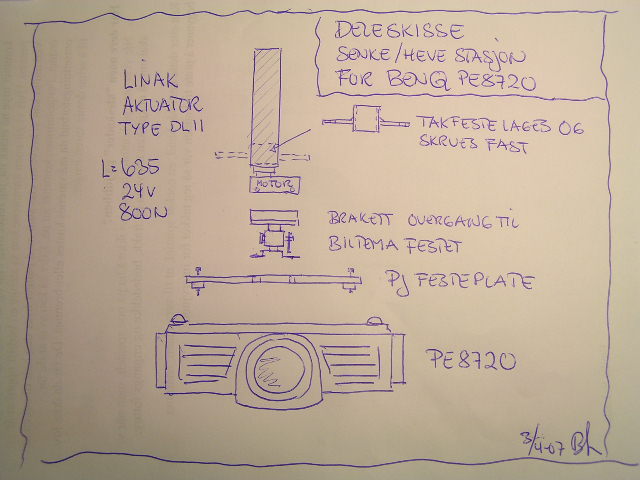

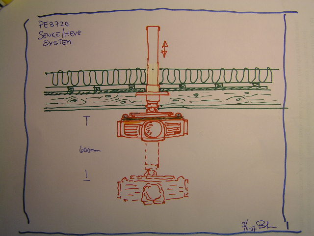

Etter å ha fått 8720 og startet opp så ble jeg klar over at denne ikke har de beste forutsetninger for å plasserer i taket. Ble derfor en tenkerunde om den skulle returneres. Har funnet en løsning som senker pj når den skal brukes og hever den igjen slik at den ikke er i veien når den har "fri".
Vil lage en bildeserie av løsningen når delene er innkjøpt.
8720 senke-heve deler.JPG (
61,3369140625 KB) Vist 1177 ganger
8720 senke-heve skisse.JPG (
60,6953125 KB) Vist 1175 ganger

...og W9000 er enda "verre", den har som PE7700 0 i offset.

Ved å beholde 8720 og lage senkesystemet er jeg også forbredt til en framtidig oppgradering, til BenQ W9000 kanskje?
Ditt problem har iallfall fått meg til å oppdater projektordatabasen slik at tilsvarende produkter får en tekst som gjør folk klar over begrensningene. Jeg har også oppdaget at selv min PTA-E700 ikke kan henges i tak i mitt oppsett.

Hadde jeg ikke hatt loft over stua så hadde jeg hatt et problem med å få til løsningen. Har sendt mail til hjelpemiddelsentraler, bruktkontormøblerbutikker osv for å prøve å komme så billig unna som mulig. Har også søkt på Finn, Zett og Blocket. Får vel noen svar etter påske tenker jeg.
Utfordringen ved å bruke et "bordbein" er at de ikke er beregnet på å trekke bare skyve og spørsmålet blir om de klarer de 10 kg uten at ett eller annet klips ryker.
