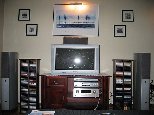

Hei!
Er på utkikk etter en løsning for å få ned temperaturen på min Marantz sr-7400 receiver. Jeg har DVD spilleren stående rett oppå receiveren, og det er ikke aktuelt for meg å plassere dette annerledes. Jeg har derimot god plass på sidene, og lurte på om det hadde vært mulig å sette inn en eller annen form for vifte på siden? Den ville uansett ikke synes særlig godt. Vil dette ha noen effekt? Finnes det typer som støyer så lite at dette ikke blir av betydning samtidig som effekten er god nok?
Jeg kjører faktisk bare senter og bakkanalene på receiveren, egen effektforsterker på frontene. Dessuten er dette en 7.1 receiver, så den skal jo teoretisk drive adskillig flere høyttalere i fremtiden (skal oppgradere til 7.1 når jeg får plass..), da MÅ temperaturen ned betraktelig i og med at den blir varm allerede nå! Jeg brenner meg nesten på receiveren når jeg har kjørt høyt i over 2 timer (normal lengde ved filmavspilling), så noe må gjøres!
Kan noen hjelpe meg med gode ideer. Det er altså ikke aktuelt å flytte DVD spilleren, det er ikke plass, dessuten ser det fint ut slik det er satt opp..

Jeg fant ut at løsningen var å sette viftene på dempeføtter (slike gummiaktige føtter beregnet til hifi produkter). Da gir de jo nesten ikke lyd fra seg i det hele tatt, for det som bråket hos meg var vibrasjonen som forplantet seg fra viftene og inn i receiverens chassis (hadde dem først stående rett oppå receiveren bak, men etter jeg satte dem på dempeføtter har det altså vært stille...
Men det er sikkert smart å redusere hastigheten noe, for det er som du sier lite som skal til for å holde sirkulasjonen i gang. Og jo saktere de går, jo mindre vil jeg tro de støyer.
Men jeg må virkelig lytte etter lyden av viftene selv når jeg ikke har musikk på for å klare å merke lyden fra viftene... dessuten trenger jeg heller ikke kjøre dem hele tiden, 10 minutter på og receiveren er "kald" igjen.... Jeg bruker dem mest når jeg spiller høyt på film over lengre tid..
