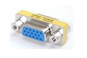

Vist e trekker fram en vanlig skjermkable VGA, og lager veggkontakter med slike som eg har bilde av.. Ha de vore ei god mulighet? img_1811873376_0.jpg img_1811873376_0.jpg ( 5,3330078125 KB) Vist 1598 ganger

Postet av: Bøgge Bakken
Vi har brukt disse på jobben og de funker bra for oss.
