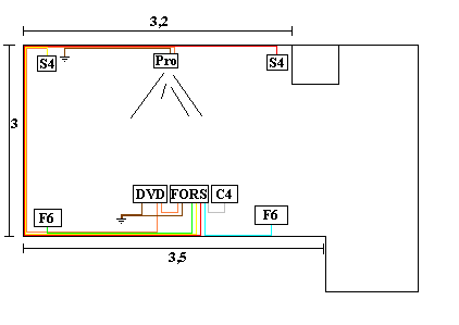

Da har jeg sitti å tegna litt. Jeg er ganske grønnskalle så det er vel for å prøve å forstå mer. møtte på et spørsmål.

Når man har et anlegg med en DVD, PROSJEKTOR og FORSTERKER, har man da
en HDMI kabel fra DVDspilleren, til PROJEKTOREN, og så en HDMI fra DVD spilleren FORSTERKEREN?
eller
Fra DVDspilleren til PROJEKTOREN og en fra PROJEKTOREN til FORSTERKEREN?
på tegninga er det 2HDMI fra DVD til FORSTERKER og PROJEKTOR.
TEGNINGFORKLARING:
PRO - Projektor
FORS - Forsterker
C4 - Midthøytaler
S4 - Bakhøytalere
F6 - Fronthøytalere
Virker da tegninga riktig? Utenom det er galt med HDMI da.
KABLER HJEMMEKINO
Dynavoice S-4
Høyttalerkabel 1: 9,7m RØD
Høyttalerkabel 2: 6,5m GUL
Dynavoice F-6
Høyttalerkabel 1: 2m GRØN
Høyttalerkabel 2: 2m BLÅ
Dynavoice C-4
Høyttalerkabel: 1m GRÅ
HDMI
DVD - PRO Kabel: 9,5m ORANSJE
DVD – FORS Kabel: 1m ORANSJE
STRØM
PRO Kabel: 4m BRUN
FORS Kabel: 2m BRUN
DVD Kabel: 2m BRUN
Kopi av Hjemmekinotegning.jpg (
370,298828125 KB) Vist 1520 ganger

Du maa bruke hdmi og optsik fra dvd til reciver
og hdmi fra reciver til prosjektor
(hdmi stotter baade overforing for bilde og lyd, men reciveren kun bildesvitsjing, derfor trenger du en lydkabel ved siden av; optsik.)
Vet ikke hvilken prosjektor du har, men du maa nok enten bruke hdmi eller dvi, hvis den er ny.

Som eg fant ut av om forsterkeren din har ikke den HDMI innganger.
Så da kan du koble alt inn i forsterkeren med component...og derifra component videre til pj.
Eller du kan kan du kjøpe ny forsterker som støtter HDMI, eventuelt en svitsj...
Spørs litt på hvor god pjen er og om du vil satse på full HD etter hvert.
Hvis eg har funnet feil forsterker på nettet og den støtter hdmi, så gjør om tommy sa.

yamahaen:
7.1 kanaler med uteffekt på 7 x 90W (RMS) 7 x 140 W (DIN)
HDMI ver. 1.2a hvilket innebærer mulighet til å overføre SACD-lyd via HDMI HDMI med 1080p videosignalkompatibilitet,
betyr ikke dette at jeg har hdmi koblingsmulighet?

"_shit_" skrev:yamahaen:
Det du skriver her stemmer ikke med spek til RXV-461. 461 har ikke HDMI og er en 45 kanals receiver.

Spiller liten rolle hva spec er....Finnes sikkeret flereversjoner av denne forsterkeren.
Du skal uansett koble alt til med hdmi til forsterker også derfra videre med en hdmi til pj..

arntos har litt rett, jeg har sett på feil reciver.
riktig specs er
Yamaha RX-V461 RDS i sort farve
- Yamaha new SCENE, XM-klar med HM HD
surround, også iPod kompatibel.
- Kraftfull 5.1-receiver med 105 W per kanal.
- 1080p-kompatibel bildeveksel via HDMI, SCENE-forvalg for perfekt lyd uansett kilde, USB-inngang samt automatisk høytalerinstallasjon.
