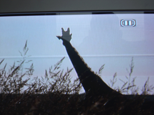

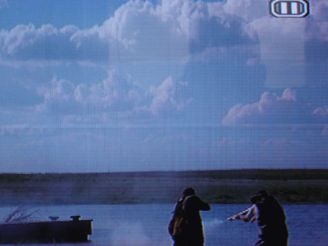

Kjøpte en 29" wide 100 hz sist lørdag, oppdaget en horisontal strek som økte og minsket i kraftighet.
Denne viste seg både når jeg spilte dvd og når jeg så på tv.
Streken flyttet seg også vertikalt.
Byttet inn tv'en i går fornøyd og glad koblet jeg opp igjen for å oppdage at den forbanna streken var på det nye tv også.
Jeg pakket selv ut tv'en så jeg vet den er ny.
Jeg føler dette muligens kan ha noe å gjøre med alle de elektriske aparatene jeg har koblet til inne på kontoret (samme krets).
Noen som har noen ide(er) hva som kan gjøres?
Jeg vet du kan kjøpe en støy reduserende stømforgreiner, men denne var jo ikke billig.
Jeg vet også om de tre scart inngangene og innstillingene med RGB på dvd spilleren. Har en fullkoblet monstercable scart . DSC01321.gif DSC01321.gif ( 217,6923828125 KB) Vist 1073 ganger DSC01320.gif DSC01320.gif ( 175,36328125 KB) Vist 1091 ganger

Dette var rare greier, men siden det har skjedd på begge TV ene er det helt sikkert som du sier noe som innvirker på bildet.
Har du f. eks høytalere med magnet i nærheten? Slike høytalere har en tendens til å virke inn på billedrørstv`er.
Ellers får du kanskje bruke elimineringsmetoden og se evt om det kan løse problemet med de andre apparatene som du mener kan ha innvirkning på TV en.

Da jeg trodde jeg hadde funnet ut hva som skapte forstyrrelsene kom den bare tilbake igjen.
Har til og med prøvd tv'en på kjøkken gulvet :wink:
Ja jeg har en center på tv'en, to front på sidene sammen med en sub på venstre side.
Steken forsvinner ikke når jeg skrur av annleget..
Tror dere det nytter å bytte inn tv'en med en ny av en annen modell e.l ?

At du skrur av anlegget har ingen betydning i denne sammenhengen, magnetene i høytalerene er like aktive uansett.
Prøv å flytte litt på frontene dine(de bør stå MINIMUM 60 cm fra TV en om de ikke er magnetisk skjermet...men helst 1 meter spør du meg).
Er centeren din magnetisk skjermet?
Prøv å fjerne disse 3 høytalerene+subben og se om det hjelper...

Flyttet alle høytalerene vekk fra tv'en ca 2 meter.
Akkuratt den samme dritt streken :evil:

Har du samme forstyrrelsen på DVD hvis du drar ut antennekabelen?
16.10.2005 16.57.53 #7 av 16
Postet av: EllySync
Ja, jeg har også samme streken uten signal på tv'en.
Det vil si når jeg skrur tv'en på en kanal som ikke er programert får jeg opp et blått skjermbilde med en horisontal strek som beveger seg vertikalt.
16.10.2005 16.59.32 #8 av 16
Ja, men gjelder dette også når antennekabelen er utdratt?
Hva med når alt er utdratt?
18.10.2005 20.37.15 #9 av 16
Postet av: EllySync
Ja uansett :(
18.10.2005 20.41.11 #10 av 16
Da må det jo være en forstyrrelse i boligen eller i strømnettet hos deg. Regner med at hvis du prøver det i butikken så er alt bra.
Har du prøvd å slått av alt annet i huset? (koble ut alle sikringer bortsett fra den ene hvor du kun har TV på?

Jeg hadde akkurat det samme problemet, leverte inn TV'n (en Philips 8717) til reparasjon men de fant ingen feil. De antydet at det måtte være en form for magnetisk forstyrrelse og jeg gikk igang med å lokalisere kilden.
Etter koblet fra alt av utstyr uten suksess så slo jeg ved en tilfeldighet av en spot-rekke (wire-system) og stripen forsvant! Kilden funnet!
