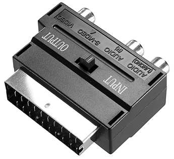

Bruker nok en scart overgang som du får kjøpt på alle el-butikker samt Clas og Biltema.
Trodde du hadde prøvd en sånn og fått sort/hvitt bilde? scart overgang.jpg scart overgang.jpg ( 15,7412109375 KB) Vist 1479 ganger

Postet av: Rikky
Jeg bruker en enkel overgang ja, slik Bidda har postet bilde av.
