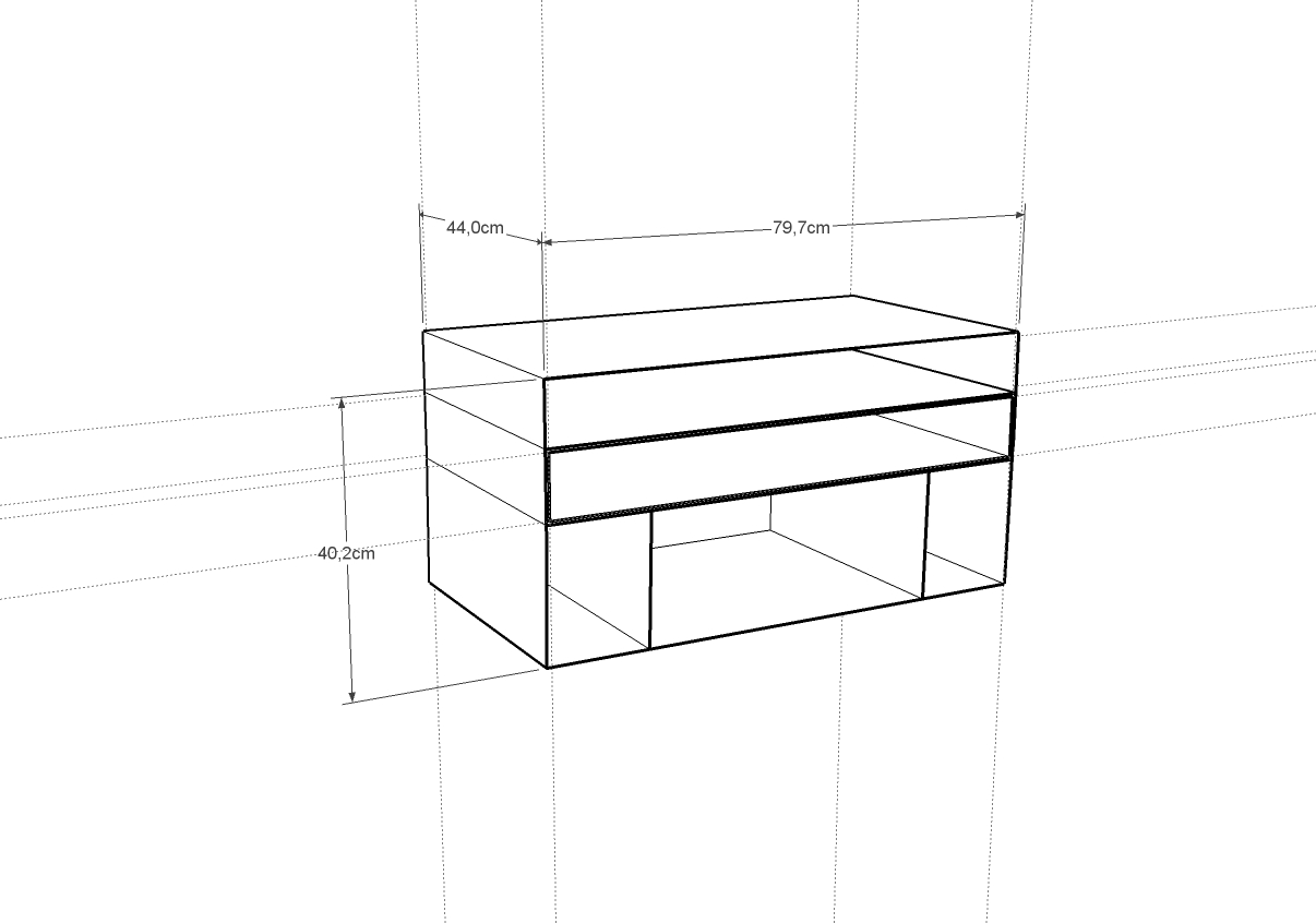

Er litt usikker på hvor denne passer best, men prøver her. Håper noen kan flytte på den vis dette er feil.
"Problemet" omhandler: Logitech® Z-5450 Digital 5.1 Speaker System
Jeg klarte nettopp å få hendene mine på dette anlegget til prisen av 0,- (Dette er pga det er noe skurring i bakhøytalerene. Må ha øyret heeelt inntil for å høre det) Det som er probelet mitt, er at det plutselig ble litt liten plass i stuen min. Mest pga sub kassen til dette anlegget måler 34x34x42 (bxhxd), med litt plass til ledninger og fingre. Så jeg tenkte jeg skulle lage en ny stereo benk. (Vedlagt) Denne er forresten litt for kort, så forsterkeren min er litt utfor i front.
Det jeg tenkte nå, var å lage et hjørne. Denne benken skal være en del høyere. Rundt 90cm høy virker det så lang som den blir. Jeg tenkte å bygge subben inni hjørnet. Det jeg lurer på, er hvordan vil bass lyden bli. Vil bassen forandre seg på noen måte? (Jeg skal selvsagt lage hull for utblåset)
Jeg kan uploade benken litt senere, er ikke helt ferdig med den, hvis det er ønskelig. stereobenk.jpg stereobenk.jpg ( 133,7451171875 KB) Vist 417 ganger

dette burde du ikke gjøre med tanke på lyd. du burde heller plasere subben der hvor du sitter, så går du rundt i rommet å hører hvor lyden er best. når du finner denne plassen så burde du plasere den nermest mulig. det ville jeg gjort, men jeg er ikke så nøye på hvordan det ser ut. bare det er bra lyd :D

hvis rommet er så lite, spiller lite eller ingen rolle hvor du setter den hen. Plasser der den passer.
