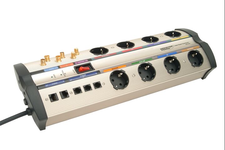

Noen som har prøvd denne? Har den noe effekt eller er det snakeoil?
Må nå si jeg har mer tro på strømrenser enn en høyttalerkabel. monster.jpg monster.jpg ( 36,1083984375 KB) Vist 1252 ganger

Tar jeg ikke helt feil så er dette et overspenningsvern som inneholder et filter som "filtrere " spennningen og tar vekk stygg topper på nettspenningen (se for deg en sinius kurve som har uregelmessige høye pulser kommer inn i systemet ditt så renser denne sake det for deg og du har "perfekt" strøm.
Litt dyrt er det 2300,- på komplett

Tro neppe det blir en merkbar forbedring i lyd og bilde, men slike ting er jo mest ment for å bekytte utstyret mot stygge strømpulser og overspenning i forbindelse med lyn nedslag osv.

Så lenge spenningspulsen overstiger 3416 joule så gjelder det ikke da den ikke takkler mere. Men monster oppgir dette
Enhetstype Overspenningsvern
Produktformfaktor Ekstern
Lokalisering Tyskland
Strøminnretning
Lasteytelse Hjemmekinosystem
Inngangskobling(er) 1
Utgangskobling(er) 8
Dataline Surge Protection Satellitt - F-kopling
Nettverk/telefonlinje - 1 innlinje / 2 utlinjer
Nettverk
Kabel-tv - 2 linjer
Transientundertrykking Standard
Energikapasitet 3416 joule
Diverse
Kabler inkludert 1 x strømkabel - 3 m
Egenskaper Hørbar alarm
Utstyrsbeskyttelsesverdi 350000 Euro
01.01.2005 19.41.18 #8 av 13
Postet av: turbo1979
hvor mange watt er 3400 joule?
01.01.2005 20.38.44 #9 av 13
"turbo1979" skrev:hvor mange watt er 3400 joule?
http://www.google.com/search?hl=no&lr=& ... fine:JOULE
02.01.2005 11.48.46 #10 av 13
en joule er altså 1 watt i ett sekund. Da kan man altså ha spenningstopper på rundt 3400 watt i ett sekund, det er masse.
02.01.2005 14.48.52 #11 av 13
Postet av: teknikeren
3,4kW er også 14,78A i et sek og på en 16A kurs så går det igjennom... hvis ikke belastningen er høyere på kursen fra før. Det vil si at det skal ikke så mye til for å overgå dette. Et lyn vil nok generere mye mere enn 3,4kW men et overspenning / lyn værn på hoved inntaket vill stoppe slikt, men saken her gjør også en god jobb.
