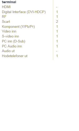

Hmmm,
etter spek på denne tv ser det ut til at den ikke har noen lydutganger. Se medfølgende bilde. Eneste mulighet for å få tv lyd ut på receiver er å koble en dvd hardiskopptaker eller VHS spiller eller lignende med egen tv tuner og som har egen lydutgang som så kobles til receiver.
uten navn1.gif (
4,625 KB) Vist 2845 ganger

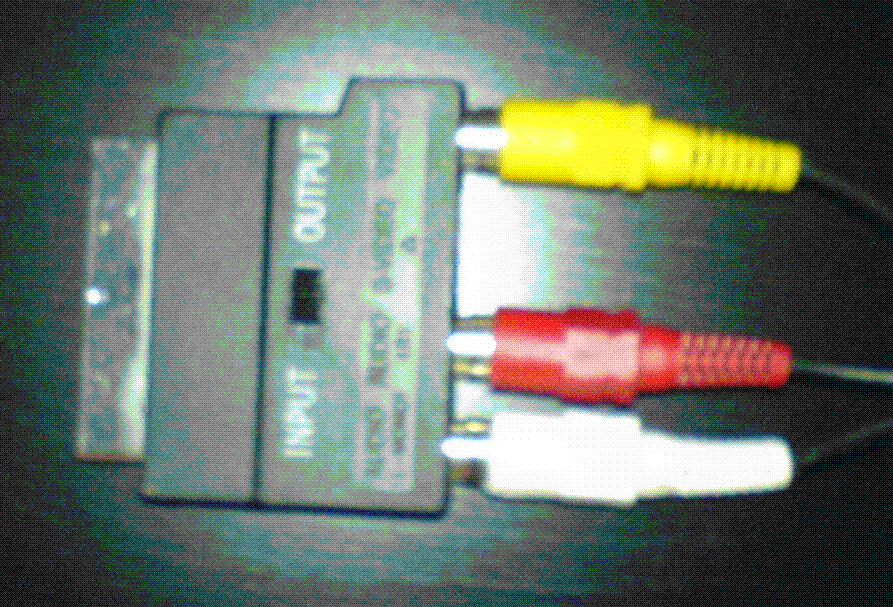

Jeg har en scartkontakt med komponent i andre enden, og med en bryter in/out. Setter jeg den på out får jeg lyd fra TV'en til min receiver. Dette er fra en billig og gammel reise-TV, så jeg tipper dette fungerer på din TV også.
TV-signalet kjører jeg videre fra receiver til projektor på HDMI hvis det skulle gå noe bra på TV.
scart.GIF (
162,9453125 KB) Vist 2839 ganger
