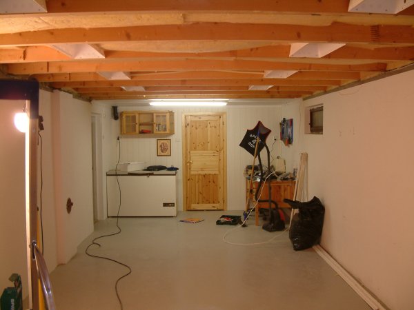

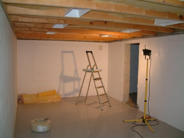

                    Jeg har lusket rundt på forumet en tid nå og det er på tide å opprette en post! Jeg skal lage et kjellerom som også skal bli hjemmekino.
Jeg skal fore ut veggene for å få plass til litt isolasjon og siden dette er en kjeller så er jeg nødt til å ha varmekabel og fliser på gulvet. Rommet kommer til å måle 315x700 med takhøyde på 203. Trappen vil komme ned mot hørnet hvor det ligger isolasjon. Lerretet skal henge på motsatt kortvegg. Jeg satser på 100 eller 106 tommer.
Jeg ser for meg gips i taket og spon på veggene. For lyden anbefaleskanskje gips men jeg er snekkersønn og kan ikke fordra vegger jeg ikke kan spikre i.
 Hvor mye har det egentlig å si for lyden?
Utstyr og sånt for jeg komme litt tilbake til. Jeg har noen tanker, men jeg trenger nok litt hjelp etterhvert. Så da har jeg endelig fått startet en post og så får jeg fyre løs med spørsmål etterhvert.

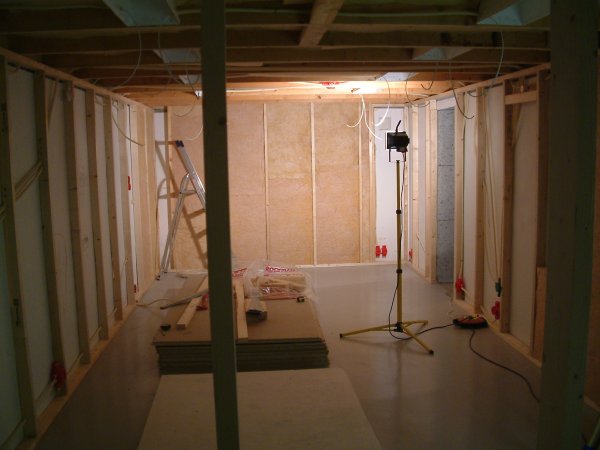

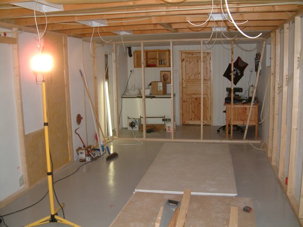

                    Nå har det skjedd litt mer siden sist. Her følger et par bilder. Har noen fler rør jeg må trekke før jeg kan isolere ferdig og tette igjen vegger og tak.
