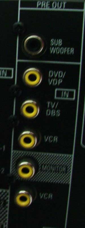

Postet av: staffel

22.05.2006 11.56.44 #5 av 8
Ser ikke ut som om AVR 1604 har pre-out, bortsett fra subwoofer pre-out.

22.05.2006 11.59.47 #6 av 8
Postet av: staffel
men så bakpå forstereren min. Der sto det en noen koblingspunkt som var ramma inn "Pre out" 2222.jpg 2222.jpg ( 46,7822265625 KB) Vist 932 ganger
22.05.2006 12.21.01 #7 av 8
Postet av: Jan A M
Du har ikke de utgangene du trenger for lyd. Her er det kun subwoofer og bilde utganger.
