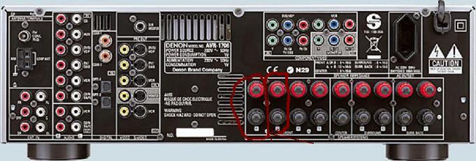

Heisann. Har en AVR1706 reciever og skal sette opp surround settet ved å bruke Auto Setup'en på recieveren. Men, når jeg så skal gå igang får jeg denne feilmeldingen; "Caution: Sp none" og leser da i manualen at det kommer av at enten front eller bakhøytalerene ikke er tilkoblet.
Har nå gått over koblingene og alle høytalerene er koblet til. Hva nå?

Når sant skal sies, så ble jeg litt usikker her. Slik har jeg koblet mitt 5.1 oppsett til recieveren:
Sub - > På subutgangen på recieveren, er bare en så ikke så vanskelig.
Center -> Koblet den på Center R og L
Her kommer da det jeg er usikker på og sånn har jeg det nå:
Front L -> Koblet til Surround L
Front R -> Koblet til Surround R
Bak L -> Koblet til Surround Back L
Bak R -> Koblet til Surround Back R
Men dette skal kanskje egentlig være slik?:
Front L -> Kobles til Front A L
Front R -> Kobles til Front A R
Men hvor skal bakhøytalerene da? I Front B, Surround Back, eller Surround?
Heh, takker :)
25.06.2006 02.40.26 #3 av 14
Du skal sette høytaler kablene til front høytalerne slik som vist på bildet her.
Bak høytalerne dine skal kobles til henholdsvis hø. og ve. Surround kanal.
Surround Back kanalene er for enda to bakhøytalere ved et 7.1 oppsett, at du har syv høytalere i tillegg til sub.
Front B høytalere er for to ekstra høytalere som du kan f.eks sette på kjøkkenet og høre på musikk der.
Hva slags subb har du? 1_gr_av_AVR1706_back.jpg 1_gr_av_AVR1706_back.jpg ( 42,5126953125 KB) Vist 1235 ganger

Har en sånn pakkeløsning, Gale Junior. Så subben er en Gale 4070. Bruker en egen Sub-kabel fra reciever til Subben også inn i L på Line In siden jeg ikke har y-split.
Tester ut det du sa over, tusen takk!
