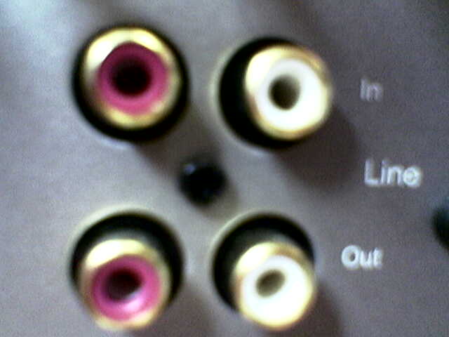

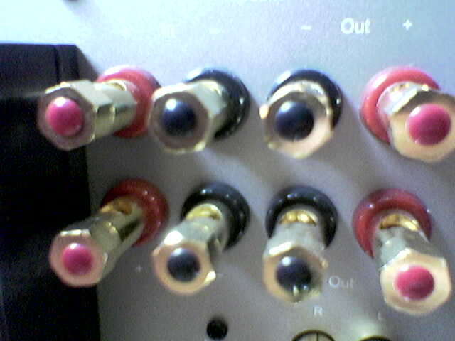

Inngangene til subben: Noe som heter line (out og in). Og så et flust med høytaler utganger. Sender med noen bilder tatt med mobilen. Jeg vet ikke hva du mener med å koble på normal (mono). Vet heller ikke hva LFE inngang er for noe. Fint om du kan forklare. Bilde027.jpg Bilde027.jpg ( 23,1455078125 KB) Vist 849 ganger Bilde026.jpg Bilde026.jpg ( 26,21484375 KB) Vist 851 ganger

En LFE inngang vil si at når du kobler inn her så vil delefiltert i subben bli utkoblet(Yamaha m.fl) kan også hete Xover o.l. LFE er et "bass spor" på filmer med DTS eller DD og THX alt som blir delt i forsterker f.eks 80HZ og nedover vil da gå over subben slik jeg har forstått det. Når jeg kobler på mono/input kan jeg styre nivå og delefrekvens på subben med mitt oppsett.
Siden du ikke får til å justere delefrekvens på subben din virker det som inngangen er av LFE typen og delefrekvensen kun blir styrt av forsterkeren så lenge du ikke defaulter den i forsterkern.
Du kan som en annen løsning koble over høytaler inngangene på subben over fronthøytalerene h.s+v.s inn og ut. Da vil subben følge nivået på forsterkern/høytalerne og en kan justere nivå/delefrekvens på subb så lenge den har den muligheten.
Håper dette klaret opp litt :roll:

Har prøvd litt frem og tilbake. Tenkte at hvis jeg kjørte YPAO uten subben koblet til, kunne jeg styre delefrekvensen bakpå subben. Men det gikk ikke. Jeg må da enten la vær og bruke y-leddet og koble mono eller bruke en vanlig høyttaler kabel mellom sub og forsterker. I butikken hvor jeg har handlet anbefaler de ikke å koble mono p.g.a. dårligere lyd. De er usikker på hvordan resultatet blir med en vanlig høyttaler kabel. Subwoofer kabelen er vel en bedre kabel enn vanlig kabel, eller? Vil lyden bli dårligere? Noen erfaringer?
18.07.2005 21:01:16 #8 av 8
Postet av: Runel
Min erfaring når en kobler med høytaler kabel isteden for subkabel er at subben er mye mere med hele tiden på godt og vondt :) Fikk da justert delefrekvens og nivå på subben fysisk. Krever en del mer justering ihvertfall når min var koblet på bakkanalene men fungerte meget bra etter justeringene.
