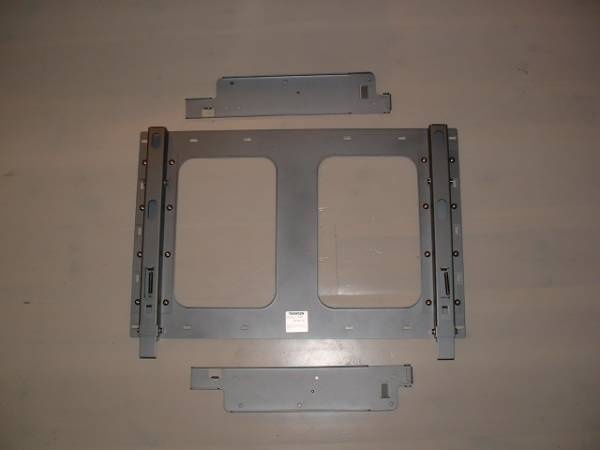

Hei.
Tror dere dette veggfestet (THOMSON ACC912) kan erstatte QPVisions originale veggfeste?
Det passer visstnok til Thomson- og LG-TV'er, så da er spm. om noen vet om disse har festemekanisme bak som QPVisions TV'er...? 15744684_Big.jpg 15744684_Big.jpg ( 25,248046875 KB) Vist 581 ganger

Hvis QPVision følger den såkalte VESA Standarden (http://www.vesa.org) som er i bruk på universalfester til plasma/lcd-skjermer, så bør det ikke være noe problem å bruke Thomson-festet du har. Jeg googlet litt nå, og det ser ut til at QPVision følger denne standarden, da ut i fra at nettbutikker tilbyr uoriginale vegg-fester (bygget etter VESA-standarden) sammen med skjermer fra denne produsenten.
Thomson, LG, Philips, Sony +++ følger denne standarden på sine plasma/lcd-skjermer, og det fører til at det er lettere å få tak i veggfester med eksempelvis andre egenskaper enn det produsenten av skjermen selv kan levere (veggfeste med arm o.l.).
Lykke til!
