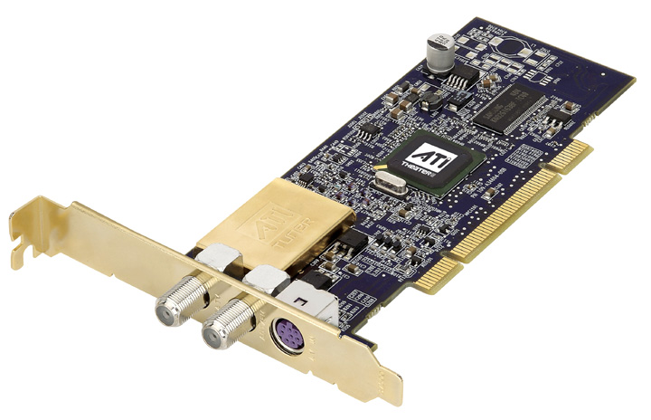

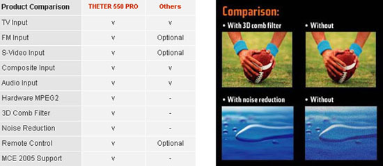

Jeg skal hvertfall hente meg Haupaugge sin PVR 150 i dag, til den nye 550 PRO tv tuneren kommer :D
Har forresten bestilt 2 stk av den, ifølge rykter så skal den være vesentlig bedre.
POV nVTV sin blir sendt tilbake , IGJEN 8)
Gidder ikke å finne linken der en fra nvidia sa 550 PRO chippen leverte det beste han noensinne hadde sett.
Edit: Leif var på besøk. 6.jpg 6.jpg ( 46,38671875 KB) Vist 569 ganger board_rvwonder_elite_lg.jpg board_rvwonder_elite_lg.jpg ( 84,9892578125 KB) Vist 564 ganger
