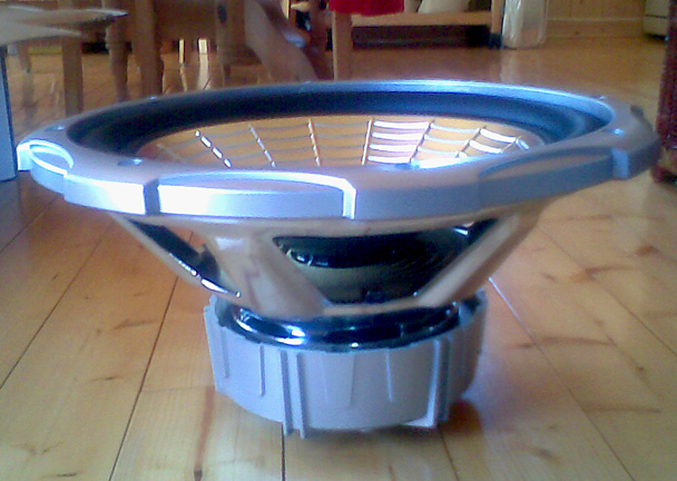

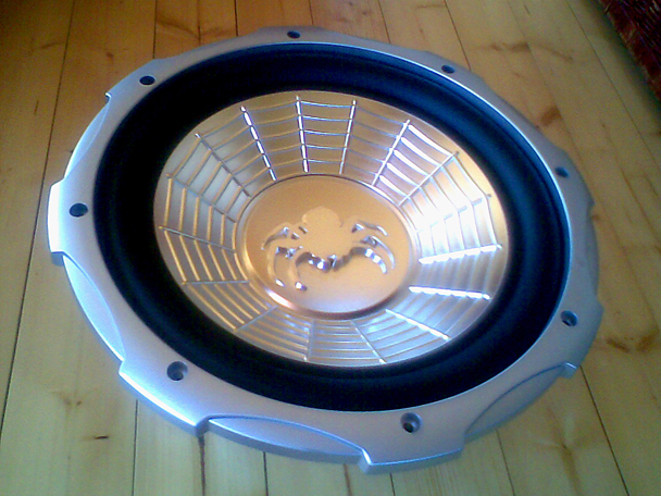

Her er noen bilder av sub'en SUB_2.jpg SUB_2.jpg ( 278,345703125 KB) Vist 894 ganger SUB_1.jpg SUB_1.jpg ( 322,8916015625 KB) Vist 897 ganger

Hvilket merke er det?
Man må vite litt mer om det enn bare et bilde desverre.
Subben i seg selv kan ikke spille, så du er NØDT til og ha forsteker på den.

kven so laga elementet og model. (exempel perrless og model.)
han du kjøpte den med har kansje lurt deg litt når han sei at den er så lettdrevent at den ikkje treng forsterker..ka so skal drive den då da?
skal du bygge in en forsterker i kassa? (då er det ein aktiv sub) vist ikkje så er det ein passiv.
har du noke info om elementet for exe en link?
