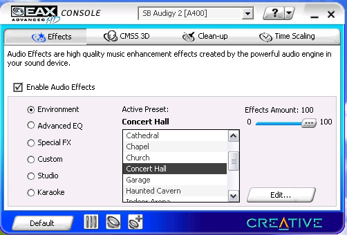

EAX? Jeg bruker det aldri! Det er jo bare et program som simulerer f.eks hvordan lyden er på en konsert/garasje/baderom osv.
Kan vel også kode om mono/stereo til en slags surround,hvis du har flere enn 2 høytalere. Men det har man jo på så og si alle surround forsterkere.
Anbefaler ikke lydkort med bare "minijack out" , selv om det er digital out, hvis du skal kople til en surround forsterker. ScreenShot001.jpg ScreenShot001.jpg ( 89,810546875 KB) Vist 1740 ganger

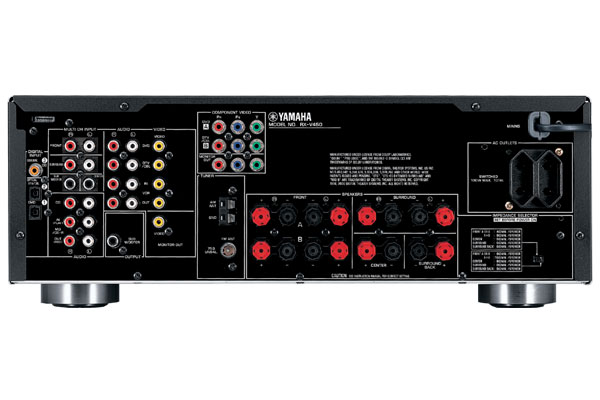

Vurderer altså en Yamaha RX-V450. Har denne 6 analoge innganger slik at jeg kan bruke mini-jack fra skjermkortet? RX-V450.jpg RX-V450.jpg ( 38,7861328125 KB) Vist 1711 ganger

Vurderer altså en Yamaha RX-V450. Har denne 6 analoge innganger slik at jeg kan bruke mini-jack fra skjermkortet?[/quote]
Ja, den har inngang for front, bak, senter og subwoofer. Men, jeg ville ha kjøpt lydkort som har "coaksial" eller helst "optisk" utgang. Mye enklere og kanskje bedre lydkvalitet?

"Dr.Pepper" skrev:Vurderer altså en Yamaha RX-V450. Har denne 6 analoge innganger slik at jeg kan bruke mini-jack fra skjermkortet?
Men, hvordan det blir med analoge utganger fra lydkortet til analoge innganger på surround forsterkeren er jeg ikke helt sikker på.[/quote]
Jeg har prøvd, fungerer, men fungerer ikke så bra, får for eksempell ikke til å bruke stereo funksjunnen sammen med winamp. Har nesten samme forsterker selv.
dårligere kvalitet blir det også, og for å få spilt av fem kanals lyd i filmer krever dvd software'n at du kjøper DTS og Dolby Digital dekoder pakker... Det slipper du ved å kjøre dekodingen igjennom recieveren, noe som ikke er mulig på 6ch input.
Alle finnessene med forsterkeren er også umulige å bruke når man har på 6ch input... Forsterkeren spiller bare av det signalet som kommer inn i vær kanal... Og man kan for eksempell ikke kjøre 5ch stereo ellr likn.
Kjøp nytt lydkort... Det må du med htpc likevell, og da kan du sette på spd/if output under dvd avspilling, så slipper du å kjøpe audio packs på dvd avspilleren.

EAX brukes av spill for å få mer virkelighetsliknende lyd.
Derfor er det greit med lydkort som støtter EAX.
Men hvis det blir lite spilling så er det ikke mye poeng å skaffe seg ett lydkort med EAX. Så det ene bilde der. Det var fra CMS(Creative Media Source) og det er mulighet til å få musikken til å høres ut som de øvrige nevnte lydeffekten pluss en haug med andre.. Men spiller du, og du vil leve deg inn i spillet kjøp det.. Det gir ekstra effekt til spillefølelsen.. Skulle gjerne hatt det selv... (Og en pc som funka med det spillet jeg tenker på nå..)
EAX står for: Environmental Audio Extensions
