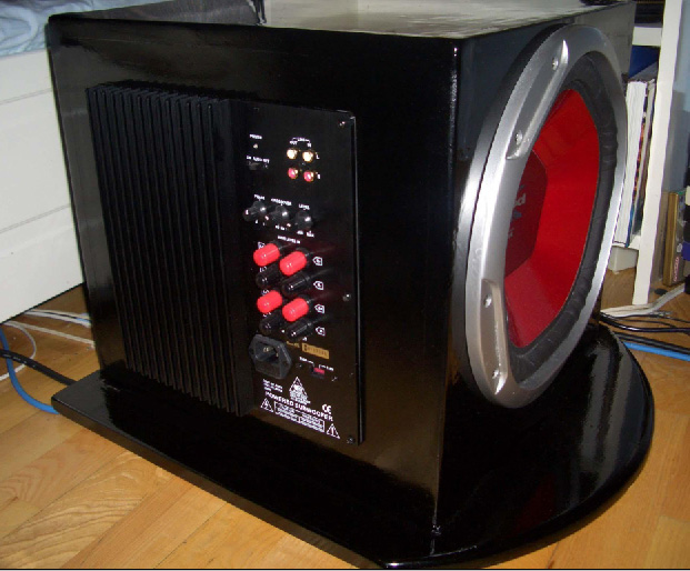

Da var alt endelig ferdig og jeg ble meget fornøyd med resultatet, tatt med i betraktning at
Faller og jeg, ikke er de mest erfarne høytalerbyggerne på dette forumet!
Det endelige resultatet er en vidreføring og oppgradering av min forrige sub som kan sees på hjemmekino-presentasjonen min på presentasjonssidene.
I tilegg til pianolakkfinishen er det blitt montert fot under subben, og det har blitt satt inn en avstiver og hele subben er gjort aktiv med en subforsteker fra Eltek.
Desverre har jeg dårlig tilgang på digital kamera, så bilder fra byggeprossesen ble det desverre ikke no av....
Isteden kan jeg by på to bilder av det ferdige resultatet, som etter min mening ble meget bra!
Enjoy!
