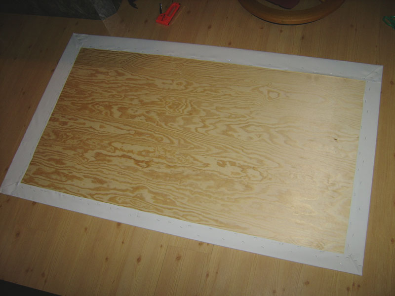

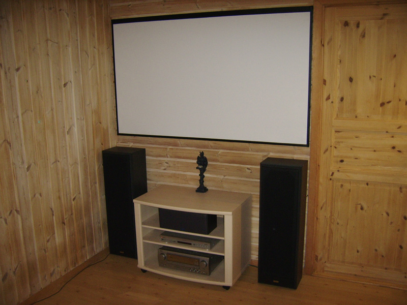

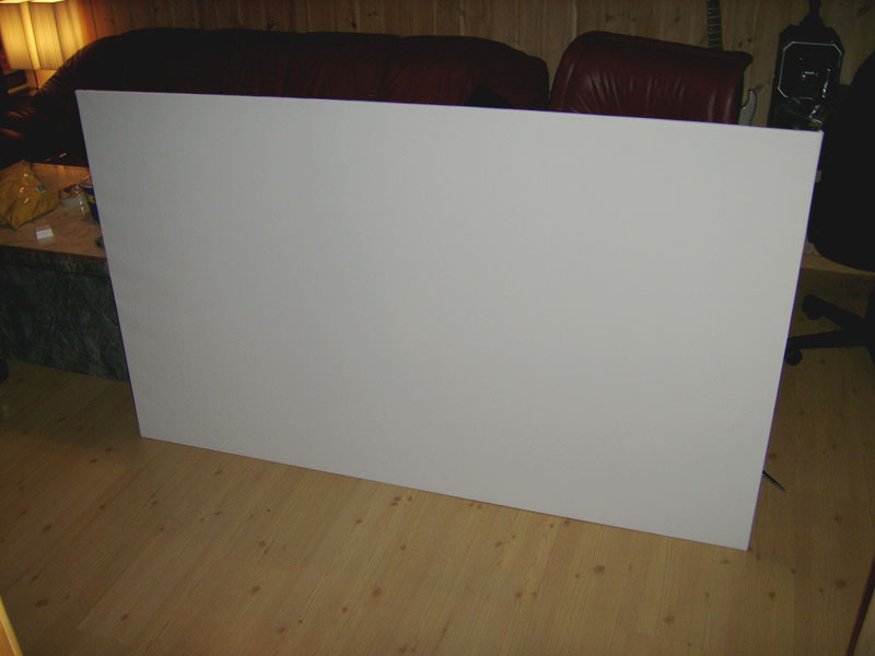

Lagde eg meg eit lerrete til projektoren min for 2 dager sia og tenkte dele hvordan eg gjorde det med dere.
Først for eg ut på bygg foretningen og kjøpte ei kryssfinerplate på 0.9mm tykkelse og fekk den saggd ut til 170x100cm den kostet rundt 250kr. så bar det til gardinforetningen hvor eg kjøpte ei rullegardin 190x120cm pris 198kr, så for eg heim for og lage det til først la eg rullegardinen ned på golvet så la eg plata eg skulle bruke oppå der igjen så stifta eg det fast rundt, stiftemaskina var ikke så kraftig så eg måtte slå stiftene det siste stykke med ein hammer men det jekk greit, så brukte eg noe svart lerret teip lignande greie til og lage ramme:)
Her er noen bilder
Eg er fornøgd med resulatet.

Flott forklaring. Her har vi en tråd vi kan linke til for brukere som er interessert i rimelig lerret.
