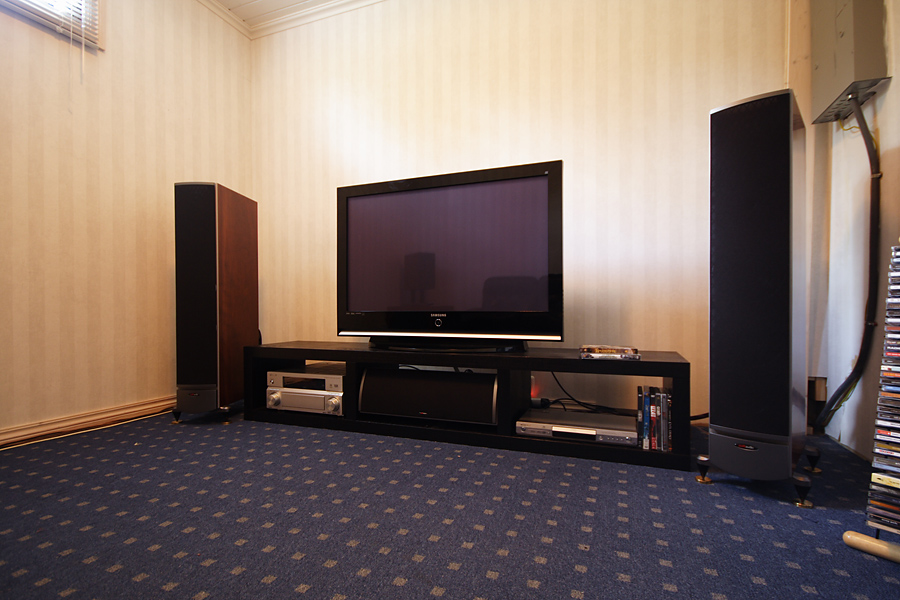

Kinoen er nå flyttet til eget rom i kjelleren, pga det skal settes inn vedovn der kinoen tidligere stod.

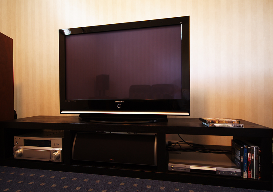

Det nye rommet er ikke stort, og måtte derfor gå fra projector til plasma tv. (PJ er til salgs med takfeste lerret og 10m komponent kabel, lampetid ca 250-260 timer, send PM)
Er fornøyd med det nye tv, er god "smell" i fargene og sortnivået er bra. svakheten med dette tv syntes jeg er at det kan være litt mye graderinger i mørke scener. Mulig det også kan være dvd spilleren som klipper signalet fordi dynamikkområdet blir for stort...?
Lyden i rommet må jobbes mere med enn der kinoen stod tidligere. Geometrien på rommet er vel "feil".
Ikke veldig mye forskjell på lengden og bredden i rommet.
Sub'en kommer til å bli den største utfordringen.
Hvis noen har noen gode tips ang dette er det bare å hyle ut!
Ellers er det bra å ha et eget rom hvor man ikke blir forstyrret :-)

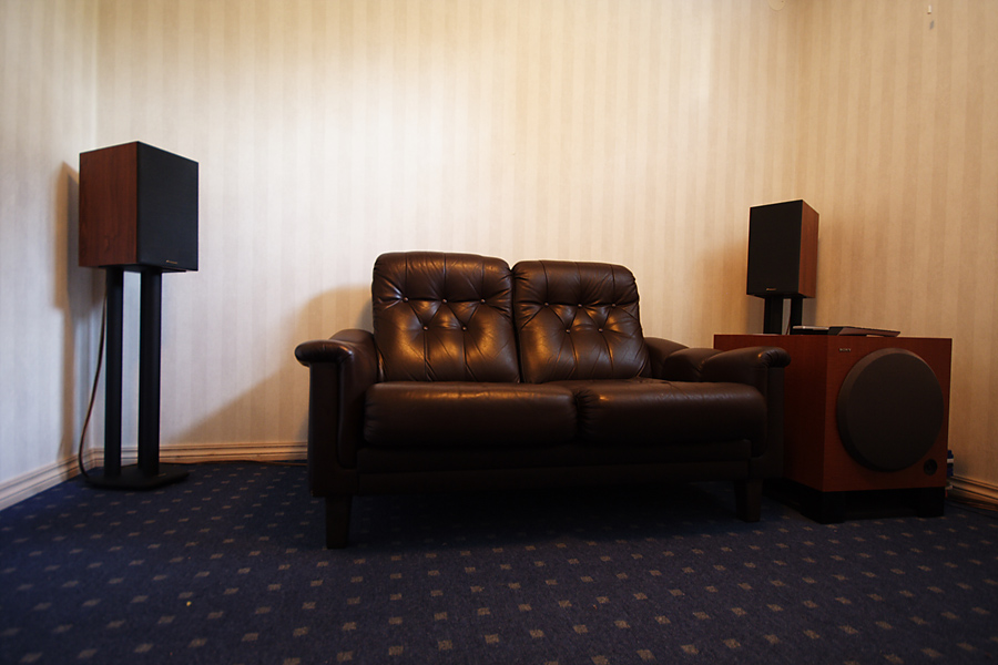

* Proson Statego M6 (bak)
* Sony SA WX900 (sub)

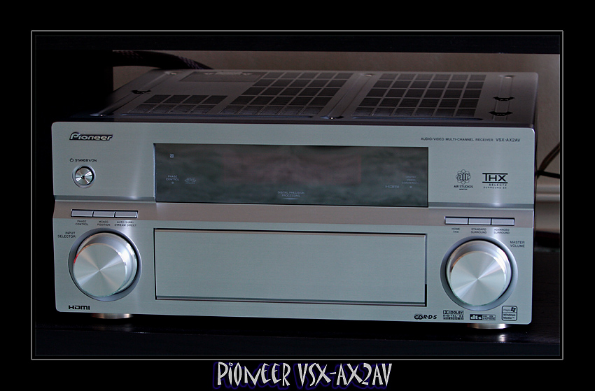

* Pioneer VSX-AX2AV
* Pioneer 575 (brukes til å spille musikk også)

dette ser jo helt konge ut! den tv`n er meget pen! et spørsmål, jeg har ikke så mye greie på dette men skal ikke bak høytalere stå bak og ikke siden? eller har ikke det noe å si?

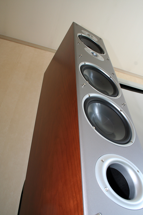

Kan du ta noen bilder av høytalerene uten deksel?
Tv'n er en av de peneste på markedet....

Det er surround ht jeg bruker ikke 2 x bakHT.
Derfor blir det en kombinert løsning, har ikke plass til å bruke 7 kanaler.
Bilde uten deksel (bilde fra gammelt oppsett) IMG_1445.jpg IMG_1445.jpg ( 222,6923828125 KB) Vist 1716 ganger

Veldig flott utstyr. Har noen tips du kan vurdere. Kjøp veggfeste til bakhøyttalerne og heng de 40-60 cm over ørehøyde. Det gir vesentlig bedre surroundopplevelse. Det er riktig at de skal peke litt skrått inover slik du har. Kan kanskje også være en ide å trekke sofaen litt ut fra bakveggen, slik at bakhøyttalerne også kommer litt lenger bakfra. Et annet alternativ er å supplere med dipole bakhøyttalere og så henger du de du har fra før på sideveggene. Men få de opp i høyden!
Subben er en utfordring ser jeg. I de fleste rom er det best med subben mellom frontene pekende mot sitteplass. Den er stor, så det er en utfordring. En løsning kan være å henge plasmaen på veggen og kjøpe mindre rack (mindre bredde).
