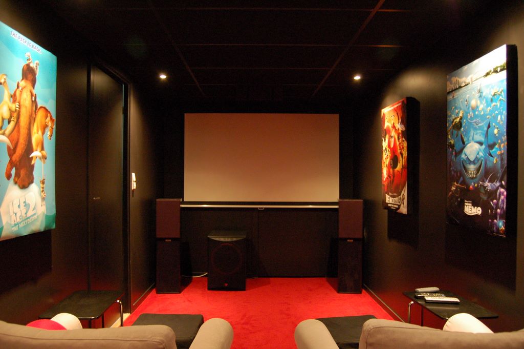

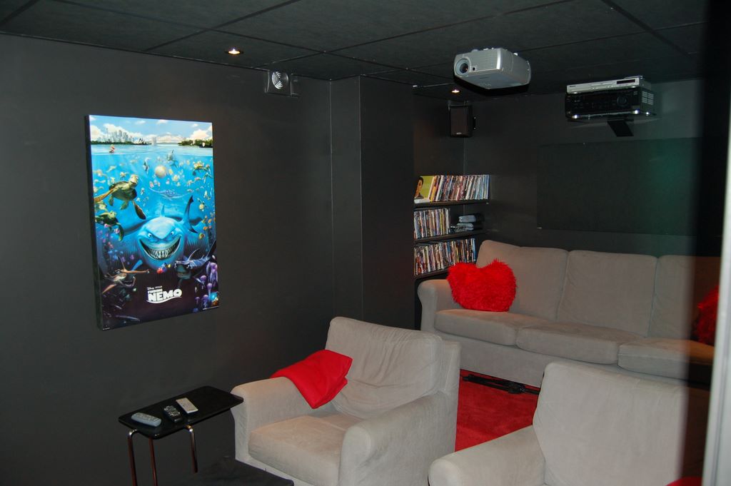

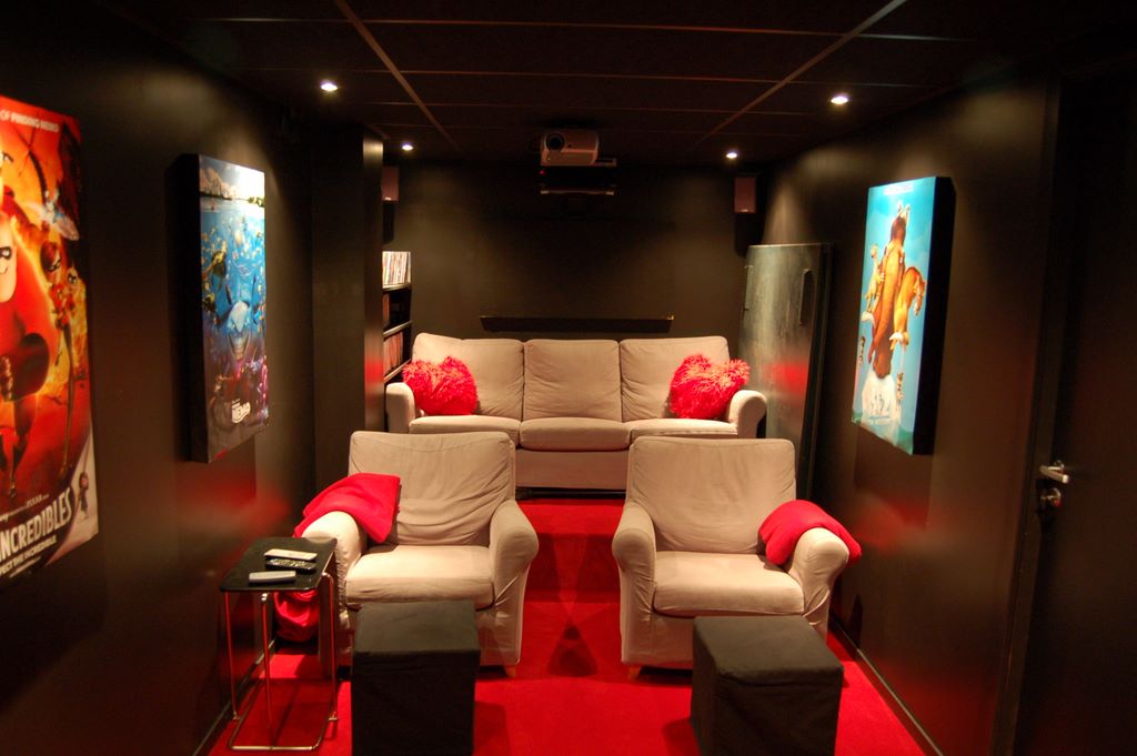

En budget hjemmekino i forhold til mye av utstyret som folk har her, men vi er godt fornøyd med prestasjonenen og opplevelsen denne gir.

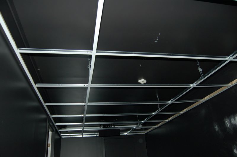

Taket er senket, og 5cm sorte himlingsplater er benyttet. Alt av ledninger skjules bak himlingen. Himlingsplater er også benyttet på veggene.
Center høytaleren er delvis innfelt i taket (vises dårlig på bildet).
projektor: Infocus X1
Lerret: Projecta Procinema 16:9, 117cm x 200cm
Forsterker: JVC RX-6010R
Fronthøytalere: Patos 401c
Center: Patos 210c
Sub: Cerwin Vega CLS-15sx
DVD spiller: Pioneer dv360
(Totalkostnad for utsyr og inventar er ca 40 000) dsc_0016.jpg dsc_0016.jpg ( 105,9599609375 KB) Vist 818 ganger dsc_0024.jpg dsc_0024.jpg ( 112,6845703125 KB) Vist 821 ganger dsc_0030_1.jpg dsc_0030_1.jpg ( 92,115234375 KB) Vist 818 ganger dsc_0040.jpg dsc_0040.jpg ( 93,5791015625 KB) Vist 819 ganger dsc_0041.jpg dsc_0041.jpg ( 102,439453125 KB) Vist 820 ganger

Hvilke plater har du brukt i taket. Tenkte på legge sorte plater selv.

Vi har brukt plater fra Glava, men rockwool skal også ha tilsvarende. de er 120x60x5cm med sort duk.
Skinnesystemet (T24 system) har vi lakkert selv, da det kostet for mye å kjøpe det i sort.
se: http://www.glava.no/filesystem/2004/09/akuduk_sort_duk_2008_3808.pdf

Fint bilde av taket. Ga meg ideer. Spraylakkerte du bare rammen etter du hadde hengt den i taket?
Hvordan monterte du spottene? Er det 12 volt eller 230 volt?

Jeg malte skinnene etter at de var hengt opp. Først grunning/feste og så tre lag sort. (Brukte liten rull)
Spottene er 230V og jeg bruker den trådløse dimmeren til Clas Ohlson på dem. Borret ut hullene og brukte festene som fulgte med spottene.
