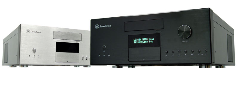

Using Silverstone lc 16m-s with iMon VFD and iMon PAD remotecontrol.

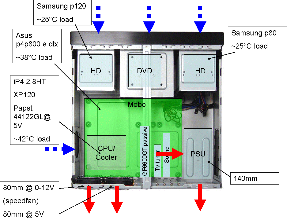

VARME/STØYKONTROLL:
Har gjort noen små endringer og fikk veldig god uttelling:
*snudde powersupply slik at det trekker ut varm luft fra kabinettet (bare motert med dobbeltsidig tape så langt)
*satte en HD på hver side, så langt ned som mulig (varme trekekr opp)
*satte en 80mm kab.vifte på 5V fra molexpluggen (ca 1000 rpm)
*satte den andre 80mm kab.vifta på den ene kontrollerbare vifteutgangen på hovedkortet og lar speedfan styre den (starter på 40%, kjører ned til 30%)
Resultatet er halvering av HD-temp, minst 10 grader reduksjon på CPU/system og samtidig et system som er gått fra forholdsvis bråkete til hørbart, men utholdelig =)
