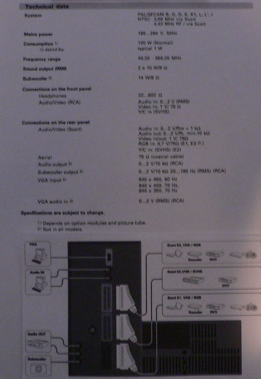

Finlux 32" TV, 3 stk.scart,1 VGA, 1 audio in, ! audio out Video in/out

TV-en kobler du til med VGA, lyden kan du koble til digitalt fra lydkort (regner med lydkortet har optisk og/eller coax og at dette skal brukes til surround) til receiver.

Svindyrt, kjøpt på Databutikken kostet meg kr.6365 inkludert frak! :?
Legger med kobling på TV.
Mvh Finlux.JPG Finlux.JPG ( 120,6181640625 KB) Vist 554 ganger
