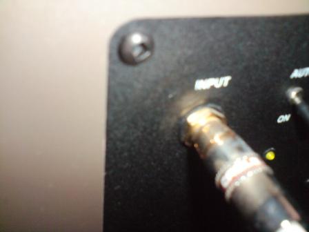

Det kommer litt an på subb og oppsett for høytaler og receiver. Vilken subb har du?
Se bilde for å se hvordan jeg har koblet subb mellom min receiver og subwoofer. Kun en enkel kabel. Subb tilkobling.JPG Subb tilkobling.JPG ( 28,724609375 KB) Vist 492 ganger
16.12.2007 09.29.07 #3 av 5
Så fremst du skal koble den til en hjemmekinoforsterker trenger du kun et rør for å overføre en phonokabel med subsignalet. Alle de ande tilkoblingene er som regel til bruk hvis man ikke har subwoofer utgang.
(for da kobler man de via høyttalerterminalene til fronthøyttalerne)
