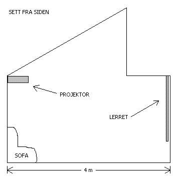

Jeg har kjøpt en
BenQ W100 og trenger et lerret som passer. Rommet det skal være i har skråvegg på den ene siden (der skal projektoren henge) og hems på den andre (der skal lerretet henge). Se bildevedlegget så skjønner du..
Projektoren har zoom på 1,15:1 og throwratio på 1,7-1,95:1, og da kom jeg fram til at et lerret på ca 90" må passe bra. Stemmer det..?
Det er en vanlig stue som er veldig lite lystett, så et grått lerret må vel til.
Dette lerretet som jeg fant på Komplett er vel greit? Det er 203cm x 152cm. 200cm bredde tilsvarer 90" såvidt jeg har forstått.. Vil det fungere med min BenQ W100 på ca 3.5-4 meter avstand?
