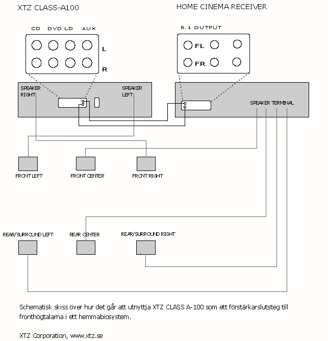

Er pre-out det samme som subwoofer utgang??
Hvis det er tilfelle, vil jeg oppnå no stereo av det?
Er litt forvirret over hvordan Pre-out hvordan det kobles :oops:
Noen som kan hjelpe meg til å forstå hvordan det kobles??

[quote="pnerbye"][quote="DanRemy"][quote]Du må finne en stereoforsterker med prosessorinngang. Det beste ekskremselet jeg kommer på i farten i din prisklasse er XTZ Class A 100.
Har denne prosessor-inngang (eller surroundinngang som jeg også har hørt "dere"kaller det) ?
Dette lurer jeg også på.
Jeg fant denne tegningen på internett hvor det står forklart hvordan du kan koble hjemmekino reciever til XTZ Class A100: xtz_classa100_koppling.gif xtz_classa100_koppling.gif ( 9,669921875 KB) Vist 1333 ganger
