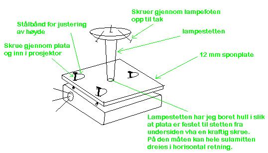

Nå vet jeg ikke hvordan din projektor ser ut på undersiden med tanke på skrue-fester o.l. men i teorien skal det godt gjøres å IKKE klare å lage et oppheng for denne. Laget selv et takoppheng til min PB 2140 vha en avsagd lampefot og en 12 mm sponplate. Vanskelig å forklare så jeg har tegnet en skisse som viser deg prinsippet. For meg har denne metoden funket helt fint. Pass på å bruke kraftige nok skruer da man kan finne på å "bryte" litt i projektorn når tilkoblinger skal inn og ut.
Det verste var å finne skruer som passet inn i skruhullene på projektoren, men litt leting i garasjen hadde et fint utfall. Projektor-oppheng.JPG Projektor-oppheng.JPG ( 29,416015625 KB) Vist 379 ganger
