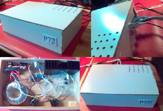

Resultatet på neste forsterker blir sannsynligvis veldig bra (hvis jeg får den til å fungere
![Smile :)](/content/images/icon_smile.gif)
). Broren min lagde en sånn forsterker og resultatet ble utrolig bra, selv med middels bra høyttalere.
Er ikke helt 100% ferdig med kassen, så bildene kommer når den er ferdig.

Men ikke forvent noe ekstremt fin forsterker. Brukte ikke PCB
![Embarassed :oops:](/content/images/icon_redface.gif)
så innsiden ser ganske tragisk ut. Utsiden ser
litt bedre ut iallefall.
Den neste forsterkeren blir nok mye finere ja..

Og slik ble resultatet.
GJETT om jeg skal bruke PCB på neste forsterker..
![P72.JPG](/Topic/DownLoadAttachment/1044)
