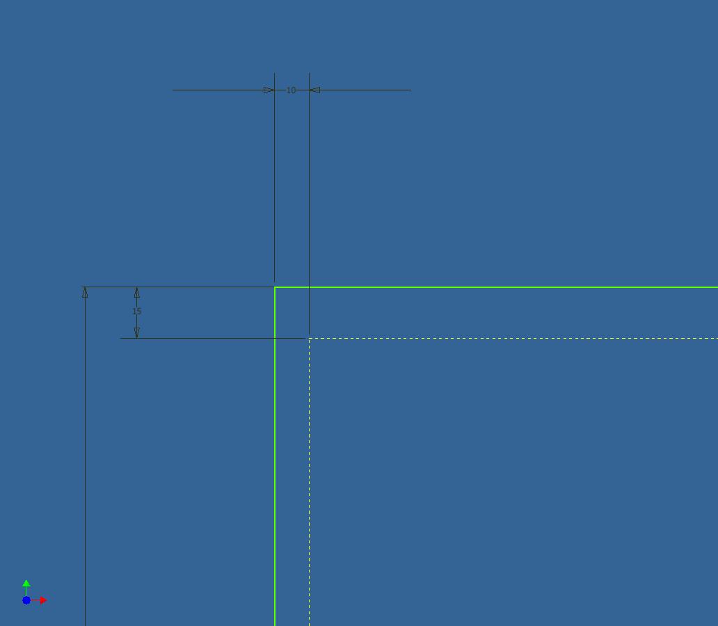

Sliter litt med bildet fra min dvd-spiller. Jeg har får en tid tilbake byttet pj til BenQ PE-8720. Den har jo som kjent en oppløsning på 1280x720 og samtidig byttet jeg til HDMI bildekabel. Har lest i en del tråder at bildebehandlingen i projektoren er svært god, men det er jo litt gøy å eksperimentere litt selv også. Når jeg velger å oppskalere bildet fra dvd-spilleren til 720p og velger "real" visningsmodus (1:1 pixel mapping) så skjer det noe som jeg ikke skjønner. Det øvre venstre hjørnet av bildet bli flyttet ca 15 mm ned og ca 10 til høyre, mens det nederste høyre hjørne blir flyttet bare noen få mm opp og til venstre. Har lagt ved bildet som forklarer problemet nærmere, de grønne linjene er det opprinnelige bildet, mens de stiplede er "problembildet". Har jeg misforstått noe her eller er det dvd-spilleren som er ute å sykler. Velger jeg formatene anamorphic eller wide på projektoren så er bildet ok, men da blir det vel gjort flere skaleringer og andre bilde-øvelser enn hva som er nødvendig?

feil.jpg (
