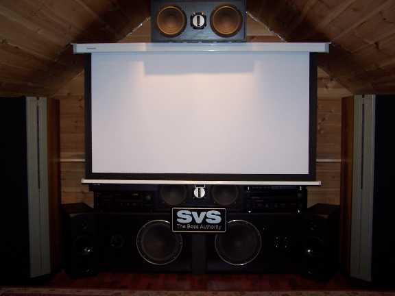

Dette er en grei Senterløsning som kan anbefales: :D :D :D Senter_102_0559.jpg Senter_102_0559.jpg ( 15,9072265625 KB) Vist 676 ganger

Du er inne på noe vesentlig Petter, og som Flageborg illustrerer, så finnes det knapt noen bedre løsning enn det!
Perforert lerret vil i enkelte tilfeller og ved ugunstige vinkler dempe for mye.

Du må ha like høytalere over og under lerret. Tidligere hadde jeg et par JBL Control OVER lerret og de 2 som du ser nå....UNDER lerret. Følgende problem oppstod: Det er MER diskant i de som stod under lerret og derfor opplevdes "vispere" på trommer slik at de lå i underkant av lerret, mens de vanlige mellomtonene havnet midt i lerret.
Slik det nå er plassert, lik høytaler BÅDE over og under lerret, kommer all lyden fra SENTER av lerret. Pass på, jeg har også tilmålt avstanden fra lytteposisjon til senter OVER lerret og den er LIK avstand til senter UNDER lerret - VIKTIG !!! Hva betyr det? Jo, senteren OVER lerrett stikker litt lenger ut og er vinklet litt ned mot lytteposisjon.
Når du skal måle.........tenk deg at du sitter midt inne i globusen og skal ha lik avstand til ALLE høytalerne, i ALLE retninger. :wink:
SURROUNDed by sound....................in the middle - MIDGARD - der hvor DET skjer !!!

Dette er helt rett, men jeg har rett og slett ikke mulig til 2 stk senter. Derimot har jeg nest best løsning, vinklet senter mot sweetspot. Og så er senteren stor, ikke i forhold til Flageborg sin, men dog.
