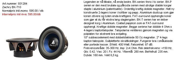

Postet av: oandre
skal bruke denne subben:
tenger jeg aktivt delefilter?
eller er dette på forsterkeren som skal brukes på subben?
skal kjøpe alt fra ljudia.
hvilken forsterker trenger jeg til å drive denne subben? aktiv sub2.JPG aktiv sub2.JPG ( 51,40234375 KB) Vist 681 ganger

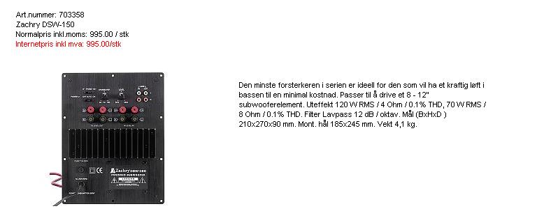

26.09.2005 19:45:24 #19 av 54
Postet av: oandre
kna jeg bruke denne forsterkeren?
eller er den for liten? aktiv sub3.JPG aktiv sub3.JPG ( 27,7900390625 KB) Vist 680 ganger
27.09.2005 13:38:27 #20 av 54
har bygd akorat det same sjøl...det fungerer med den forsterkeren
ja... :D
men det er like greit å kjøpe 12" det har eg på den forsterkaren å det går heilt toppers... :D

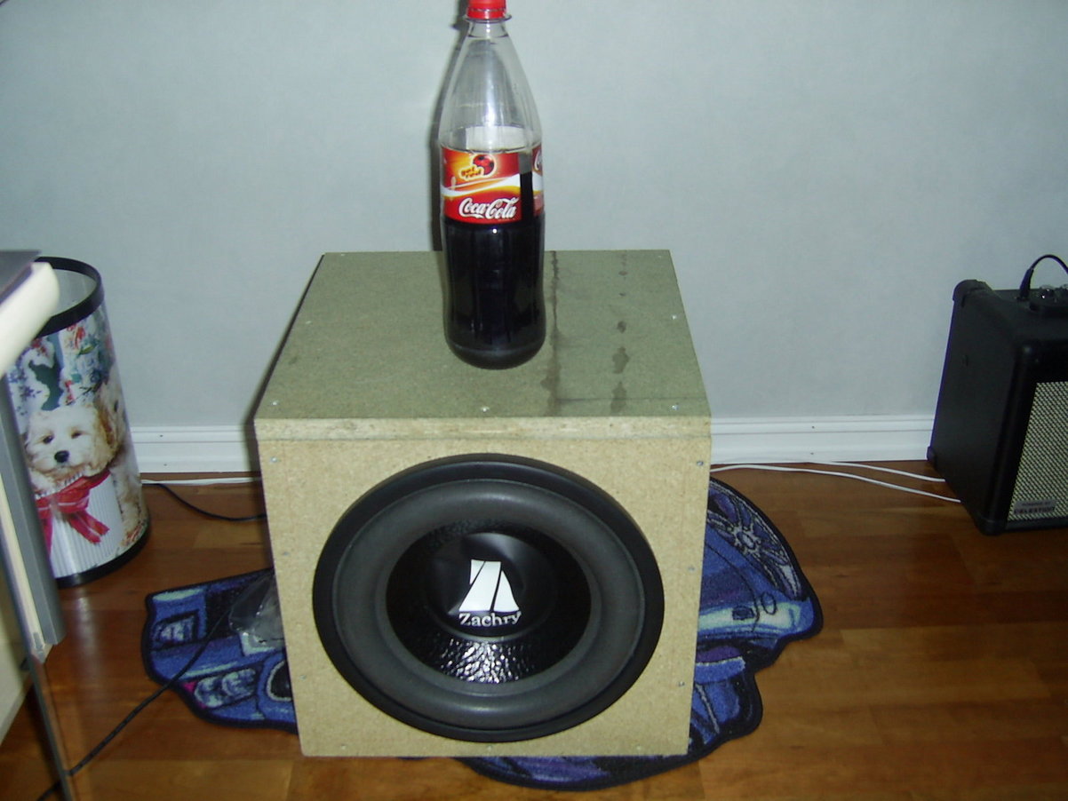

her har du ein tanke av subben kansje kommer til å sjå ut.... :D eed3d7ac.jpg eed3d7ac.jpg ( 136,7578125 KB) Vist 643 ganger

27.09.2005 17:13:49 #28 av 54
Postet av: oandre
den kommer til å se ut som din, bare at jeg skal trekke den i svart filt å ha gitter forran elemente
