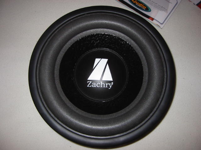

noken har klart å bulke subben min og er det noken som har eit forslag til å få bolken ut att

Har hørt rykter om støvsuger

har prøvd på 1 cm avstand men tørr ikkje å la den suge seg fast for det kan bli ødelakt

En mulighet er å fukte membranen noe der den er bulket, og bruke en tynn nål for å få den ut. Men vær forsiktig! Kan være en fordel membranen tørke før bruk!

Støvsuger er et triks, men da må du vere VELDIG forsiktig. Et annet triks som de fleste pleier og gjøre. Det er og ta en teip bit, og ta den forsiktig nedtil alementet, og prøver da og dra den ut. Dette har funket hos en god del folk

Brukte støvsuger på mine høytalere (DynAudio) og det virket bra.
Satte støvsugeren på lavest styrke.

Jeg brukte støvsugeren på min en gang, den sugde seg fast, men jeg slo av støvsugeren og hadde den ventilen oppe på håndtaket åpent og min ble fin igjen.
Har også brukt nål ett par ganger.

ja men denne er ganske tjokk forhold til dei andre høytalerene eg har her...
