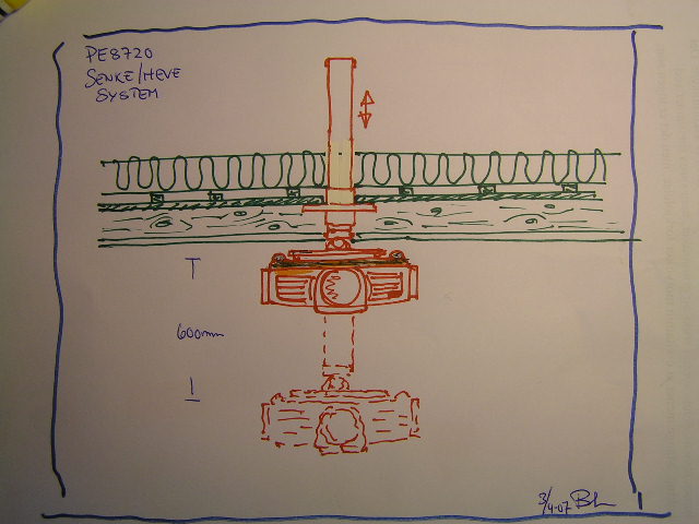

Var sikker på at med lens shift så var takmonterieng uproblematisk men neida: maksimal offset er 10 cm ved 180 bilde som vi har og med skrått tak hvor toppen på bilde er 185cm fra gulvet og takhøyden på monteringsstedet er 260cm så snakker vi om en betydelig mengde med keystone ;-) Har ikke mulighet for hylle montering da rommet er 7 meter langt. Hva i huleste gjør jeg nå? ...og jeg som var så i de grader i himmelen må jeg returnerer den?

Beklager dårlig skrevt av meg: er ikke skråtaket som er problemet mere det at lerret er maksimalt på 185 cm fra gulv og det betyr at linsa til 8720 må stå på 195cm som er helt uaktuelt i for holdt til takhøyden der på 260 cm. Legger ved bilde. Hadde ditt forslag til feste hatt mulighet for å heve senkes så hadde det vært interessant. Kino-modus.JPG Kino-modus.JPG ( 61,572265625 KB) Vist 1252 ganger

om du benytter deg av ett sånt og går til innkjøp av noe hule aluminiumsrør slik at du kan lage deg en "teleskopstang" kan du lage ditt eget oppheng. Teleskopen kan du låse ved hjelp av gjennomgående hull og en låsepinn. Har selv laget ett slikt (dog til ett arbeidslys og ikke en projektor, men prinsippet blir det samme ) og det fungerte fint. Det man må huske er at belastningen blir på låsepinnen så den må ikke underdimensjoneres. :P
etter dine mål så må projektor senkes med ca 60-65 cm. Ved bruk av en teleskop kan man da heve projektor 30-35 cm når den ikke er i bruk..
om du vil kan jeg tegne dette hvis du ikke skjønner helt hva jeg mener :?:

Det er den løsningen jeg har tenkt på og som du ser skissert. Jeg vil ha den med motor (12v) for å styres av det motoriserte lerrretet. 8720 senke-heve-system.JPG 8720 senke-heve-system.JPG ( 60,6953125 KB) Vist 1229 ganger

"Bidd@" skrev:Det er den løsningen jeg har tenkt på og som du ser skissert. Jeg vil ha den med motor (12v) for å styres av det motoriserte lerrretet.
Store hjerner tenker likt :lol:
Om du har noe plass i bjelkelag over kledd himling (slik du har skissert)får du jo enda mere effekt av en slik teleskop.
Motorstyring kan man jo bruke en 12v "snelle" m stålvaier el.l. som heiser projektor opp og ned, problemet blir vel kanskje plassering av denne. Den bør jo være lett tilgjengelig for vedlikehold og helst ikke innekledd i himling :?

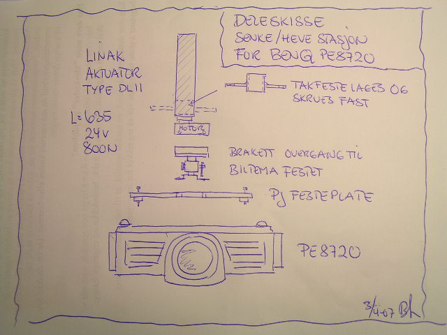

8) er nok et "hestehode" foran deg....
Tenkte denne snudd opp/ned.

Blir til at jeg beholder vidunderet nå når jeg har funnet en god løsning. Blir noe slikt: 8720 senke-heve deler.JPG 8720 senke-heve deler.JPG ( 61,3369140625 KB) Vist 1179 ganger

gleder meg villt til å se bilder av det ferdige produktet! Kanskje du kan ta patent og videreselge :lol:
