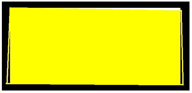

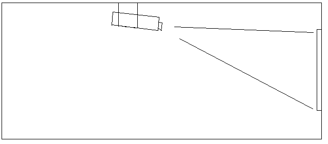

Projektoren henger altså sånn.. Mens det andre bilde skal vise selve ramma, og det gule er bilde som vises i størelse.. altså litt skeiv øverst til høyere, og går utover ramma nederst på begge sider. Bilde 2.GIF Bilde 2.GIF ( 3,4501953125 KB) Vist 1366 ganger Projektor2.GIF Projektor2.GIF ( 2,7578125 KB) Vist 1365 ganger

Har du slurvet med tegningen, eller har du ikke hengt projektoren i vater slik det ble sagt tidligere i tråden?
