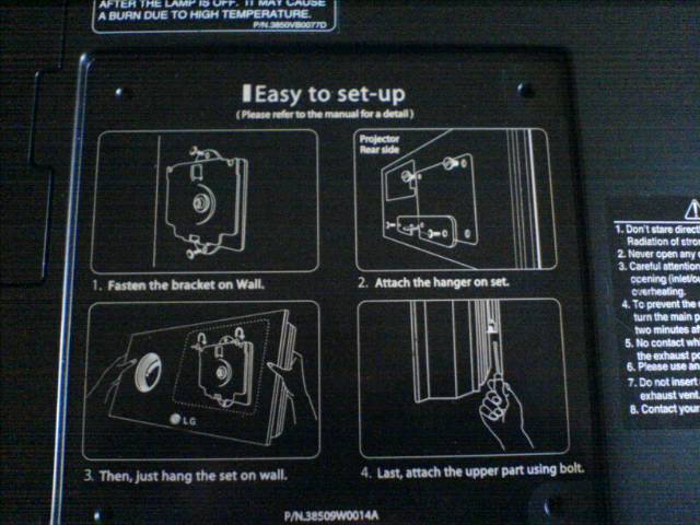

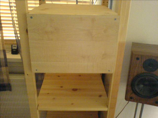

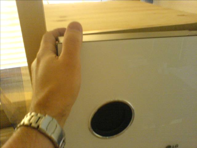

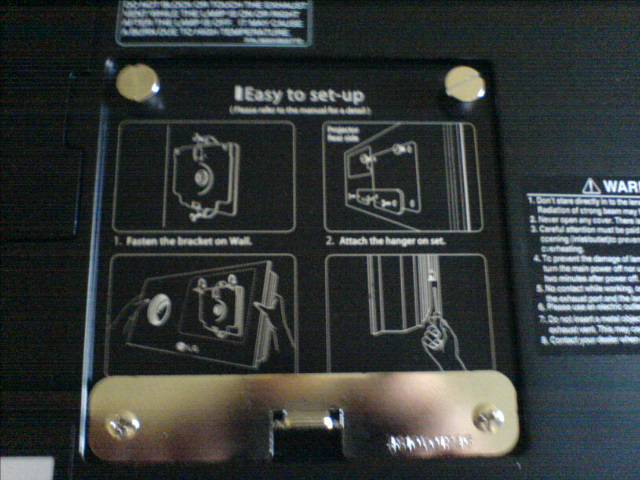

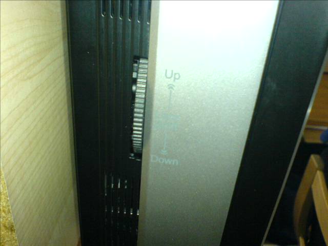

LG 110 har vertikal lense skift, men ikke horisontal. Men stående på et bord eller hylle er det en smal sak å flytte denne horisontalt fysisk. Men da fikk man tenke nytt. Jeg festet den til en hylleseksjon ved hjelp av en treplate som jeg skrudde fast vertikalt. Deretter festet jeg PJ’en til denne. Har ikke mulighet til å feste den til veggen. Når man fester veggbraketten, må man huske at linsen ikke er sentrert på midten men ca 14 cm til siden, så man tar høyde for dette ved sentrering mot lerret. En egen feste metall pinne skal skrus av fra vegg braketten for å festes på baksiden av prosjektoren (se bilde).

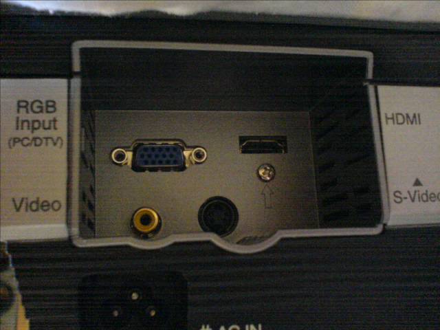

Det følger med VGA(D-sub) kabel for tilkobling PC, en egen VGA til komponent overgang og kompositt kabel i tillegg til strømkabelen. Det er fire innganger sentrert på undersiden av PJ. En VGA(15 pin D-sub), en supervideo, en kompositt + HDMI.
LG 110 kan vris på, ca 10° til høyre og venstre. Dette var ganske lett å gjøre. Praktisk viss vegg braketten ikke ligger helt vannrett. I tillegg kan man visstnok vri den 5° utover alle veier. Prøvde dette, men fikk ikke til. Tok ikke sjansen på å legge noe makt bak dette.

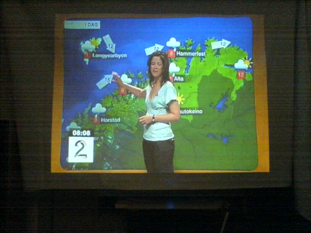

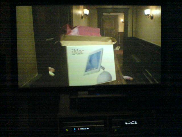

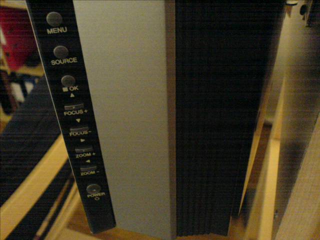

Fikk ikke prøvd noe særlig mer ut ennå, da jeg har hatt en del jobb å gjøre. I tillegg har jeg ikke fått lerretet ennå. Har dog slått den på for å se om den virker, og det gjør den. Med et blått dynetrekk(med blomster på) hengt over plasma tv + noe av bilde treffende på bakveggen ca 2 meter bak og noe mot et skap kunne jeg konstantere at dette så bra ut. Bilde ble kastet delvis opp i taket, men med lense skift flyttet jeg bilde ned til tv. Jeg har aldri hatt noen PJ, før, men dette var enkelt å styre. Menyen var uproblematisk å manøvrere i og med fokus og zoom på fjernkontrollen var det lett å stille bilde i ønsket størrelse. Har tittet i bruksanvisningen, som bl.a. er på svensk. Helt grei og enkel å forholde seg til. Lyden fra PJ er hørbar, men ikke spesielt sjenerende. Justerte til low lamp mode og lyden gikk litt ned. Med lyden på fra receiveren druknet dette i deg generelle lydbildet. Jeg syns den slo seg på svært raskt(under ett minutt). Fjernkontrollen er liten, samme farge som PJ og med et kledelig blått bakgrunnslys når du trykker på en knapp nedrest på kontroll panelet.
Når det gjelder bilde kvaliteten er det jo litt vanskelig å vurdere dette med den kvas’løsningen jeg hadde valgt(delvis mot vegg og dynetrekk over tv osv). Men det jeg kunne se så svært lovende ut. Ikke noe bildestøy. Gikk tett innpå bildet for å se etter rutenettet, men kunne knapt se noe til dette, dog med forbehold om førnevnte løsning ved mangel på lerret. Svart så svart ut. Gleder meg til lerretet kommer og jeg får prøvd skikkelig. Skal prøve å få tak i ett laken i dag og sett litt mer. Jeg klør virkelig etter å få testet ut. Virker som bildet er mye bedre enn min samsung Plasma skjerm. Har foreløpig koblet komponent fra Pioneer DVD brenner med Hardisk HD630. Vekslet litt mellom diverse tv kanaler.
