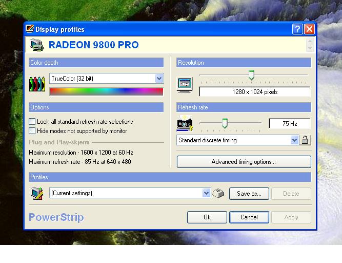

last ned et program som heter power strip og juster innstillingene på skjermkortet til den oppløsningen du har på TVèn. Alternativt 1280*720 som fungerer ok på de fleste lcd skjermer.

Det kommer jo ann på skjermkorte ditt. Hva med 1280*720 da? Ellers er det bare å prøve seg fra og se.
Her ser du hvordan programmet ser ut der jeg kan justere oppløsning. Bruker 1280*1024 på min 4:3 LCD skjerm. powerstrip.JPG powerstrip.JPG ( 65,40234375 KB) Vist 1840 ganger

1280x720 er ingen mulighet til meg. Har lest masse om saken, er fordi intel-integrerte-skiten min ikke har valgt det som en mulig oppløsning i bios eller noe, mange som sliter med det på disse pcene. Uflaks:(
