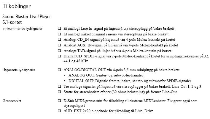

Hei eg lurte på kva så var beste løysningen for meg. Skal koble lydkorte mitt ( soundblaster live! player 5,1-kortet. ligger litt om lydkorte som eit vedlegg) til ein forsterkar.

Da er det vell digital coax ( minijack )
Kabelens minijack kobles i den orange porten på lydkortet og stereojacken kobles på coax digital inn i forsterkeren ??
vil dette gå på digitale koaksiale jackstik ?
Vil eg få Surroundlyd da?? Er det ein sånn kabel eg skal ha tak i da ? :
http://www.komplett.no/k/ki.asp?sku=122698&cks=PRL
Så eit lite spørsmål :P
Kossen avspillingsprogrammet børr eg brukt til filmer?
Beklager dei merklege spørsmålet.

Du skal ha OPTISK KABEL, så nei. den du så på er ikke den nei.
