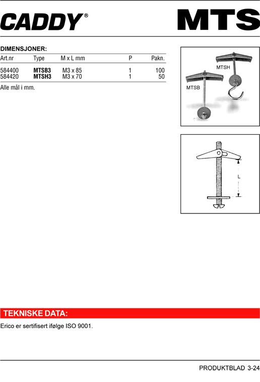

Tror disse kunne vært tingen,pass på at den folder seg ut bak blikket i stålstenderen. Gipsanker.gif Gipsanker.gif ( 29,166015625 KB) Vist 2372 ganger
