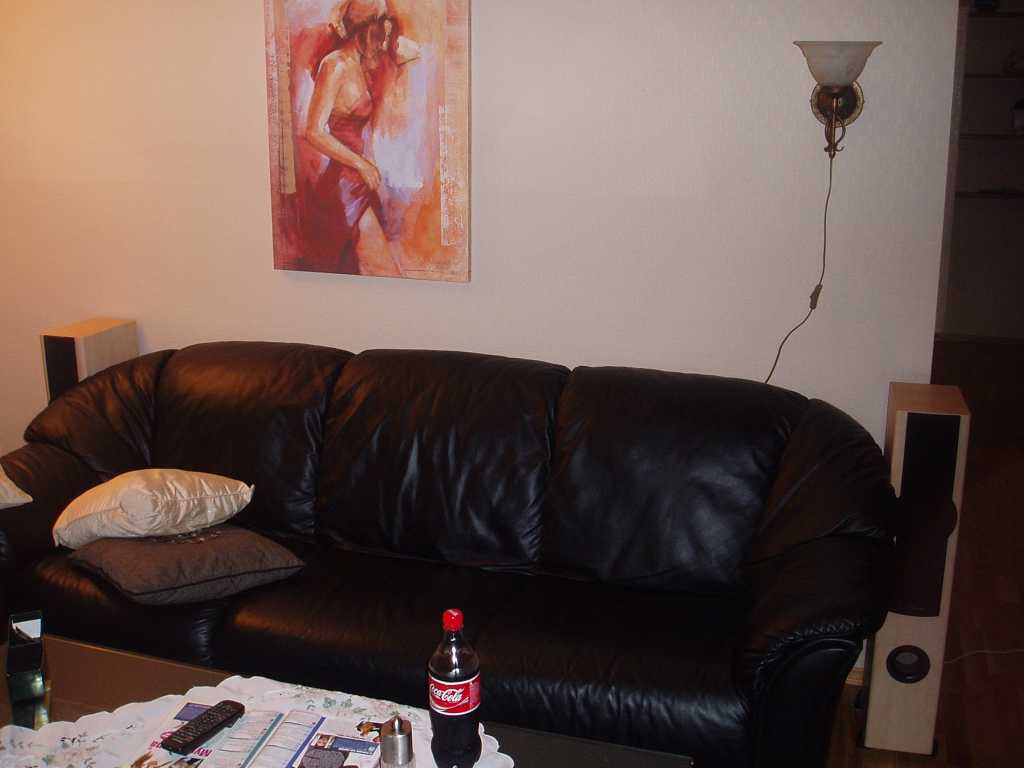

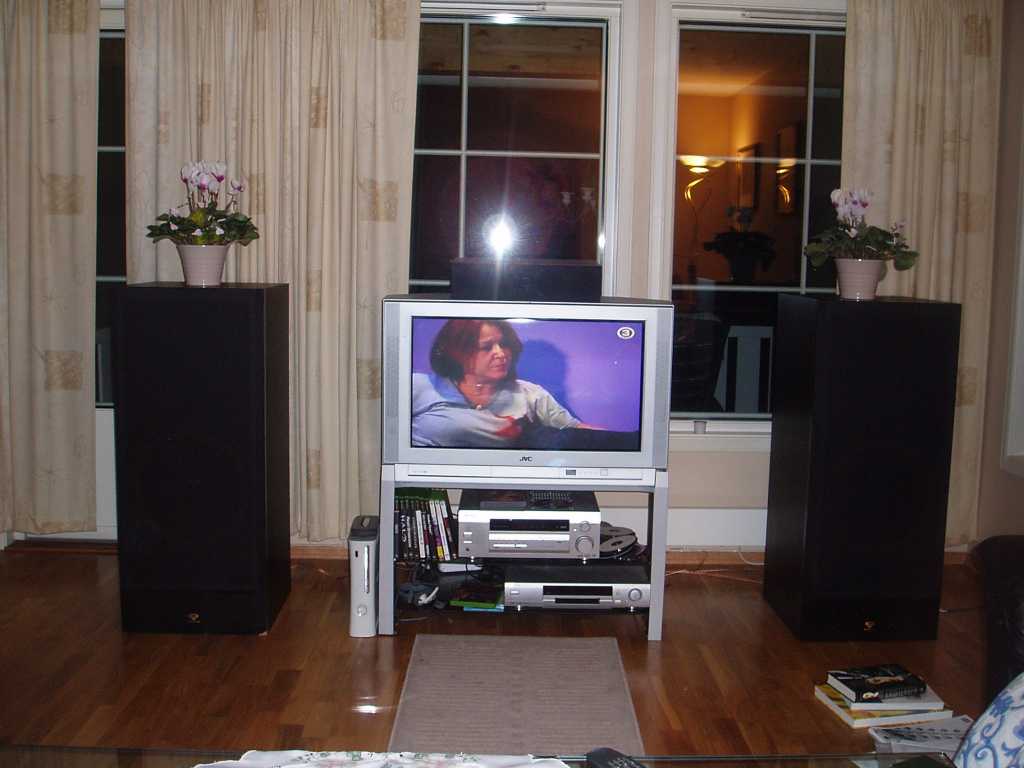

Bilder av hvordan de står idag er lagt ved. Etter planen kommer det et lerret på 203cm over bak tv-en (Trenger man større? Avstand fra prosjektor er ca 4 - 4,5m, samme er sitteplassen). Det første jeg lurer på er jo om noen av dere kan sette fingeren på noe jeg kan gjøre bedre med lydbildet. For eks kan jeg ikke tenke meg at jeg trenger noen sub med disse fronthøytalerne (DC15). Jeg prøvet med en sub på 12" men den blir bare overdøvet av de andre, og ødelegger lydbildet. Så jeg har satt forsterkeren i PLS (Mener at jeg leste i brukermanualen at dette inneberer at sub kanalen blir sendt i fronthøytalerne). Er disse Cerwin Vega DC15 høytalerne bare oppskrytt eller er det noe av det bedre å se film på? Andre forslag motas med stor begeistring

bak.jpg (
41,599609375 KB) Vist 2429 ganger
Front.jpg (
59,9482421875 KB) Vist 2422 ganger
Pioner VSX-D512
C = Dali SC5
F = Cerewin Vega DC15
S = Pioner S-H230VA-QL

Ville ha prøvd å trekke CV høyttalerne lenger utifra frontvegg. Virker ut som det er litt liten avstand mellom høyttalerne også. Avstand mellom høyttalerne skal være samme som avstand fra sitteposisjon til høyttalerne. Det gjelder først og fremst musikk, bruker du de bare til film kan du ha litt kortere.
En god sub vil garantert hjelpe. I mine ører spiller CV elendig bass. Sorry

Et annet tips er å trekke sofaen utifra veggen, slik at du får bakhøyttalerne bak sofaen. Bakhøyttalerne bør stå litt bak og peke litt skrått inn mot lytteposisjon. Å trekke sofaen utifra bakveggen vil også ha positiv effekt på bassen.
P.S. Hadde jeg hatt anlegget ditt, hadde jeg sansynligvis snudd det på hodet; satt Daliene som front og CVene som bakhøyttalere
Tror det er Pioner S-H230VA-QL, han har som bak. Den Pioneer receiveren blir muligens for svak til å drive de store Cerwin Vega høytalerne dine, så det er muligens derfor lyden lett blir litt

CV-ene spiller ned til 27Hz og de sub-ene jeg ser som spiller lavere er vel over 5k klassen. De står ca 40cm fra veggen.
Spørs om samboeren er så happy for at det blir glippe mellom vegg/sofa. Blir vel til at jeg bytter ut bakhøytalerne med noen stativhøytalere som kommer lenger opp. Det er helt korrekt at det er Pioner høtalere bak. Den eneste Dali-en jeg har er Center

40cm utifra veggen er sansynligvis alt for lite når høyttalerne har så store basselementer. 40cm er ofte passende for stativ høyttalerne.
Husk at det handler ikke bare hvor dybt en sub går. Viktig at bassen er av god kvalitet også. CV gir ikke stram og god bass, men buldrebass.
XTZ har en 12" sub som koster ca. 4k og som har fått mye skryt.
CVene trenger helt sikkert effektforsterker.
