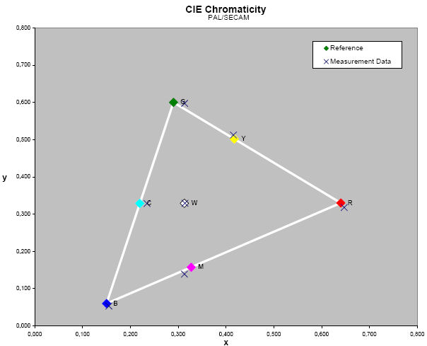

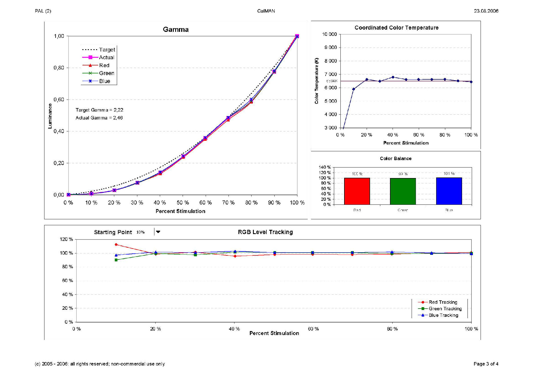

Her er resultater fra min første kalibrering med HC3000.
Gjort med en amerikansk software (basert på Excel) og en "billig" sensor.
Oppsettet finnes i fila. Kan vel uten å røpe for mye si at bildert ble vesentlihg bedre enn med kalibrerngsDVDer.
Så får jeg:
The Extension pdf is not allowed
Sorry, but the maximum filesize for all Attachments is reached. Please contact the Board Administrator if you have questions.
Gir opp.
Kjell
Innlegg: 237
Registrert: 15.05.2005
Tydelig at noen har fått fiksa dette her nå.Her er resultatet.
Beklager at bildet ble så stort, men da jeg reduserte størelsen ble kvaliteten dårlig.
Innstillinger. 720P HDMI.
Cinema Colour temp 6500 Gamma High 0 Mid 0 Low 0
Contrast -6
Brughtness 0
Sharpness -2
Red Contrast 14
Green Contrast -4
Blue Contrast -10
Red Brightness -7
Green Brightness 1
Blue Brightness 1
