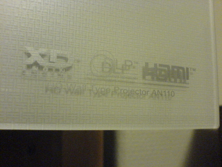

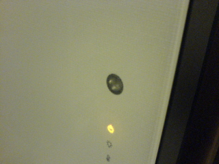

                    Det stemmer nok at det er et svakt synlig, delvis gjennomsiktig hvitt mønster i front siden på projektoren. Men er det så sikkert at du skal fjerne denne glassplaten forran PJ? Står faktisk ingen ting om dette i bruker håndboken. Ikke forstår jeg hvordan du skal fjerne platen heller, da den ikke er festet med klips, skruer eller noe lignende. Ser faktisk ut som at den er limt fast.
Jeg tror det faktisk er meningen å feste selve tapeten på denne glassplaten.  Ikke under den. Da oppnår du de effektene som linken din beskriver.
Lykke til...

                    Jeg tror ikke det går og sette bilde bak glasset jeg heller. Har sett litt på min LG og jeg kan i hvertfall ikke få glasset av, så  jeg tror ikke at det er mulig.

                    "dvdjan" skrev:Jeg tror ikke det går og sette bilde bak glasset jeg heller. Har sett litt på min LG og jeg kan i hvertfall ikke få glasset av, så  jeg tror ikke at det er mulig.
Ifølge denne lenken:
http://nordic.lge.com/sv/prodmodeldetai ... el=NOTHING
Skal det være mulig å ta bort platen og legge noe under... men lenken til hvordan man skal gjøre dette fungerer ikke...
Harald
                    Denne fronten ser ut til å være ekstra utstyr som må evt bestilles hos produsenten. Se sitat:
"Ta bort fronten och placera t.ex.tapet, ett foto eller ett metallfolie på den (Extra front är tillval). "
Sitat slutt.
Den fronten jeg ser på lar seg ikke ta bort. Har en ekstra ru overflate og det er nok meningen at evt tapet skal festes på denne. I tillegg er det et hvit, delvis gjennomsiktig mønster som dekker til over hele platen. Dette vil dekke til evt tapet som blir lagt bak, så jeg tviler sterkt på at denne platen skal fjernes. Men det kan jo være at man kan bestille en ekstraplate med festeanordning for plassering over denne igjen

                    Kan være jeg er litt for bastant i mine utalelser. Etter en nøyere og grundig sjekk, kan det være denne platen lar seg fjerne, men da må den være limt på, slik at man må på en eller annen måte fjerne denne, for så å sette på en ny, i ettertid, som er helt gjennomsiktig. Denne platen virker ikke gjennomsiktig nå.
