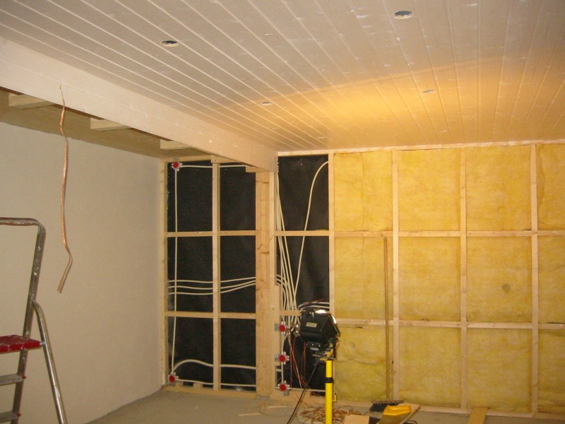

Endelig er jeg igang, etter 8 år med et kjellerrom som ble brukt til rot og rammel, har jeg tatt meg sammen og tenkt at her skal det skapes både trivsel og forutsetninger for sene filmkvelder.
For 4 år siden gikk jeg til innkjøp av "surroundanlegg" som det visstnok enda heter - stedet var Elkjøp og selv om min motivasjon for å gå dit den gangen var å kjøpe høyttalerkabler for å "rocke" opp tv-lyden litt - så ruslet jeg småsvett ut mange tusen kroner fattigere med et Yamaha/Energy anlegg under armen (under armen er vel kanskje litt....men pytt!)
Vel hjemme gikk jeg igang med å montere herligheten i stua - monteringen gikk fint syntes jeg, selv om den fra før overfylte stua endte opp som en samling høyttalere og kabler...
Min kjære syntes nok det var i meste laget, men diplomatisk nok var det ingen STORE protester...
Lyden ble FET, og DVD ble en ny opplevelse....men når man ikke får spille høyere enn det en vanlig Tv-aften står for av bråk, så ble anlegget lite brukt for å si det mildt :P
Så nå har det ligget brakk ett par år eller noe....men NÅÅ skal det fram !
Som dere vil se er kjelleren egnet for både kino og mere til, har i dag
21.07 fått opp stendere og startet med isolering, samt trukket trekk-rør og AV kabler til den store gullmedalje inne i veggene. Veggene blir ferdigmalte huntonittplater (Arbor), taket panel, gulv flislagt med granittflis..
Håper på gode råd fra dere med erfaring, trenger råd til både det ene og det andre som dere kanskje skjønner...
Har som dere kanskje vil se tatt høyde for flere alternative høyttalerplasseringer både på bærebjelke (3 stk) samt skjultanlegg i murvegg (3 uttak) bak er det kun 2 uttak, så satser på 5.1 og regner med at det holder...kjekt å vite hva dere synes er best mht plassering av fronthøyttalere/senter, over lerrettet eller ved siden/under ?!

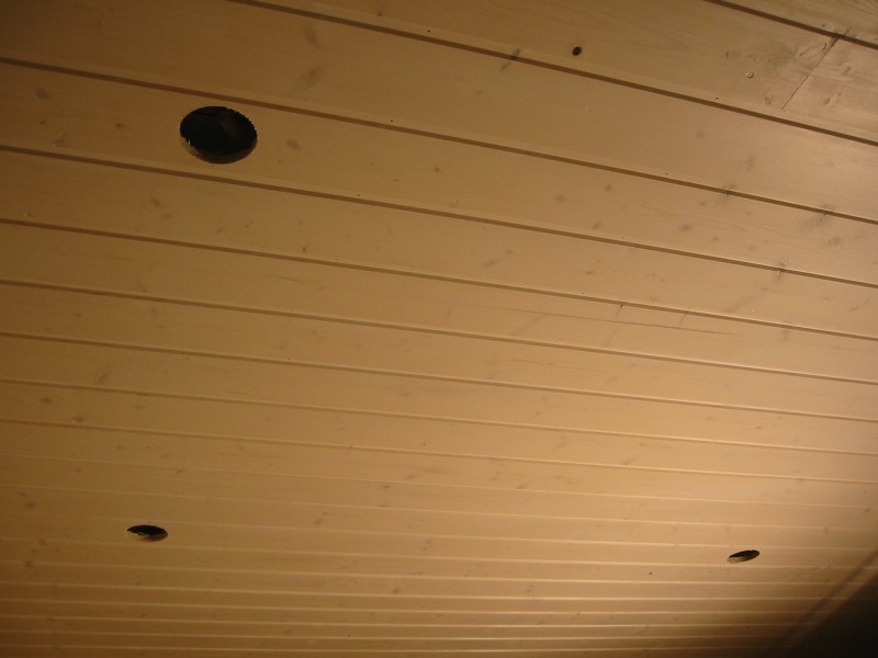

Bilder kommer snart, har akkurat isolert ferdig og trukket alle (tror jeg) kabler...nå er det plater på veggene og flisgulv neste. Taket er for det meste ferdig - boret hull til downlights i dag og ga det en omgang panellakk.. puh.. :wink:
Nå er noen bilder til klare :o hull_spotter (800 x 600).jpg hull_spotter (800 x 600).jpg ( 59,4677734375 KB) Vist 1204 ganger tak_ferdig (800 x 600).jpg tak_ferdig (800 x 600).jpg ( 96,328125 KB) Vist 1211 ganger senterhøyttaler_brakett.jpg senterhøyttaler_brakett.jpg ( 0,7421875 KB) Vist 1200 ganger Glassy_stereomøbel.jpg Glassy_stereomøbel.jpg ( 2,2255859375 KB) Vist 1200 ganger
