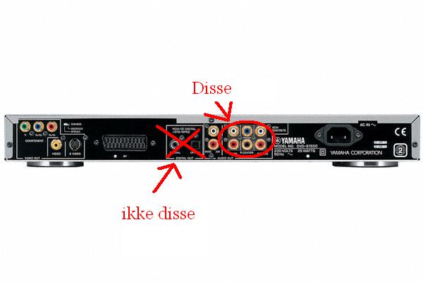

Hei,
Skal kjøpe meg en ny DVD-spiller og lurer på ett par ting, har ikke DTS på receiveren, men hvis jeg kjøper en DVD-spiller med DTS-deloder vil dette fungere på min receiver og hvilken lydutgang må jeg velge?
Enkelte spillere (bl.a. Panasonic DVD-s47) har DTS 2 kanals lydutgang, men også andre lydutganger, vil den innebygde dekoderen i DVD-spilleren kunne gi meg 5.1 DTS lyd gjennom andre lydutganger. Eller må jeg velge en spiller som har DTS 5.1 lydutganger (Pioneer DV-575)
Vet akkurat litt for lite til at jeg kan hjelpe meg selv, og spør jeg disse såkalte ekspertenen i butikken går jeg ut med flere spørsmål enn svar, bortsett at jeg får bekreftet at de vet mindre enn meg selv :)
Takker for snarlige svar
mvh
Tor-Einar
02.03.2005 19.16.37 #2 av 5
Postet av: mariusm
dette vil fungere, men du kan ikke bruke de vanlige digitalutgangene.
du må bruke 5.1 utgangene.
jamfør bilde.
du kan se av bildet at det må en må ha en kabel per. kanal.
du må ha en spiller med 5.1 utgang p1163_3.jpg p1163_3.jpg ( 20,9365234375 KB) Vist 555 ganger

Så det vil si at det skal ledninger fra hver av disse og inn på tilsvarende plugger på receiveren?
Eller skal det være fra disse 6 og inn på en felles inngang på receiveren (har Harmon Kardon)
Tor-Einar
02.03.2005 20.52.21 #4 av 5
"Tor-Einar" skrev:Så det vil si at det skal ledninger fra hver av disse og inn på tilsvarende plugger på receiveren?
Ja :wink:

Ok, takk for hjelpen.
Da blir det nok en Pioneer DV-575 jeg blir å kjøpe, for den har denne muligheten.
