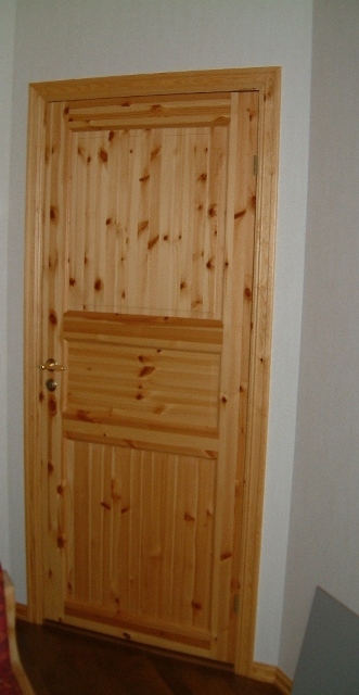

Vet noen hvordan jeg best kan isolere en dør? dør.JPG dør.JPG ( 88,927734375 KB) Vist 1658 ganger

Jeg har iværtfall lagt merke til att mange har lagt skumgummi eller lignende matrialer på dørene sine, og så lagt ett lag med Stoff eller Skai utenpå skumgummien. Skulle tro det dempet lyden ganske mye. Jeg tror ikke det blir helt tyst av det, men det hjelper nok ganske mye. Det slipper nok ganske mye lyd igjennom veggene dine også.

Største problemet er nok ikke sprekken rundt døren, er nok døren i seg selv som ikke er godt nok lydisolert. Det der er ei vanlig tredør som fører lyd ganske så godt. Kan hjelpe med å fore imellom dør og karm, men det beste er nok å investere i dør som er ferdig lydisolert (selve dørbladet er bygd opp på en spesiell måte). Der får du også egnet karm.
Og mye av lyd slippes også ut rundt døren din (bak lista) der det som regel er åpning. Og også gjennom veggen (som sikkert bare er en lettvegg med 50-100mm isolasjon).
