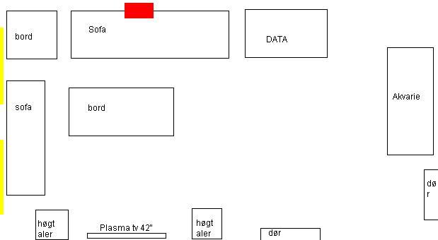

eg tenkte og kjøpe meg ein liten prosjektor og ha i tilleg til 42" plasma tven min, planen er og bruke plasma tven til og se på parabol med.
så prosjektoren til når eg skal se dvd. tenkte henge eit lerrete da forran plasma tven som eg kan dra ned og benytte når eg skal se film.
Men rommet mitt er avlangt, så der eg har tenkt og ha prosektoren gjør at det da vil ca vere 2.8 meter fra prosjektor til lærette. og eg lurte da på om eg vil få noe særlig størelse på bilde fra prosjektoren på så kort avstand? er lissom ikke hjelpi at eg kjøper prosjektor i tilleg så får eg bare rundt 42" uansett lissom hehe...
Eg har lakkt ved eit bilde sån at dere skjønner va eg mener, den røde firkanten er der eg tenkte og ha prosjektoren.
dem gule firkantene intil veggen er vindu.
Og som dere ser på tegninga funker det ikke so bra og snu om på møblene osv så eg kunne brukt den lange delen av rommet.
prosjektoren eg hadde tenkt og ha var denne:
http://www.komplett.no/k/ki.asp?sku=307262&cks=SPK Uten navn.JPG Uten navn.JPG ( 15,275390625 KB) Vist 602 ganger

Tipper du kan ha runt 70-80" uten å si noe sikkert.

Sjekk denne Kalkulatoren.
Tror du får et bilde på mellom 60" og 70"

Du kan beregne størrelsen på bildet med denne kalkulatoren:
http://esupport.epson-europe.com/FileDo ... DEDE7AD0D5
(mellom 95 og 76 tommer)
